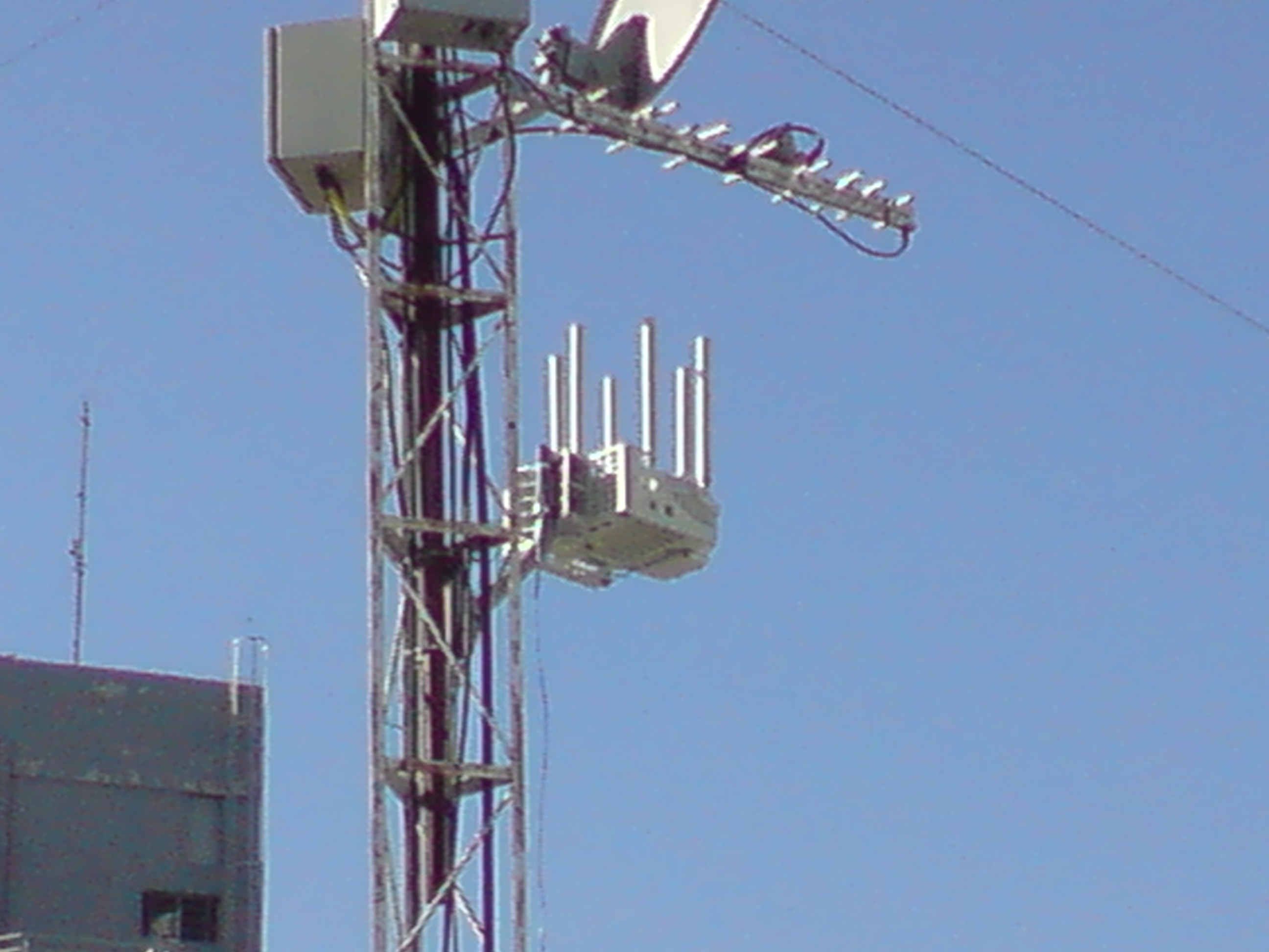

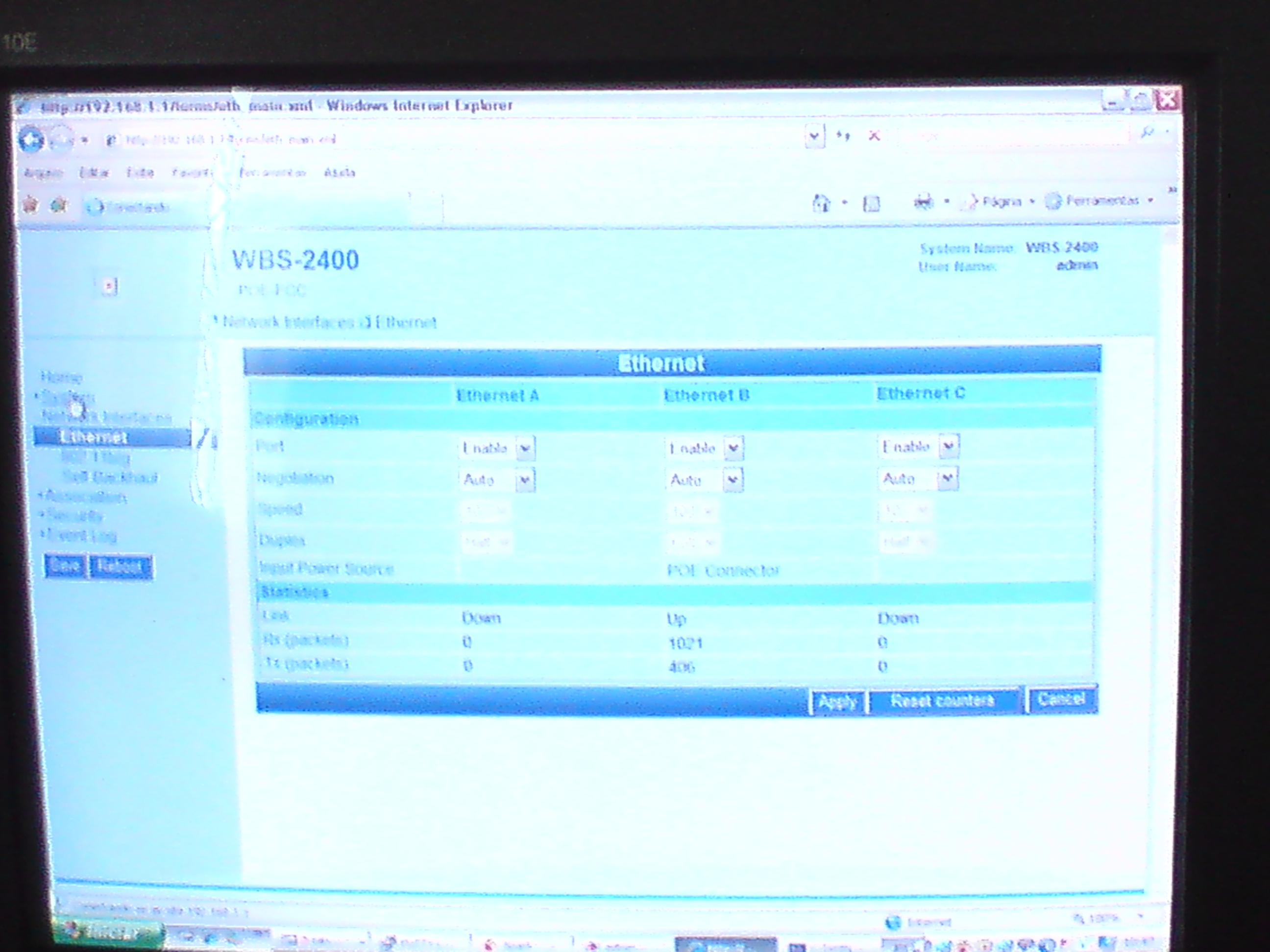

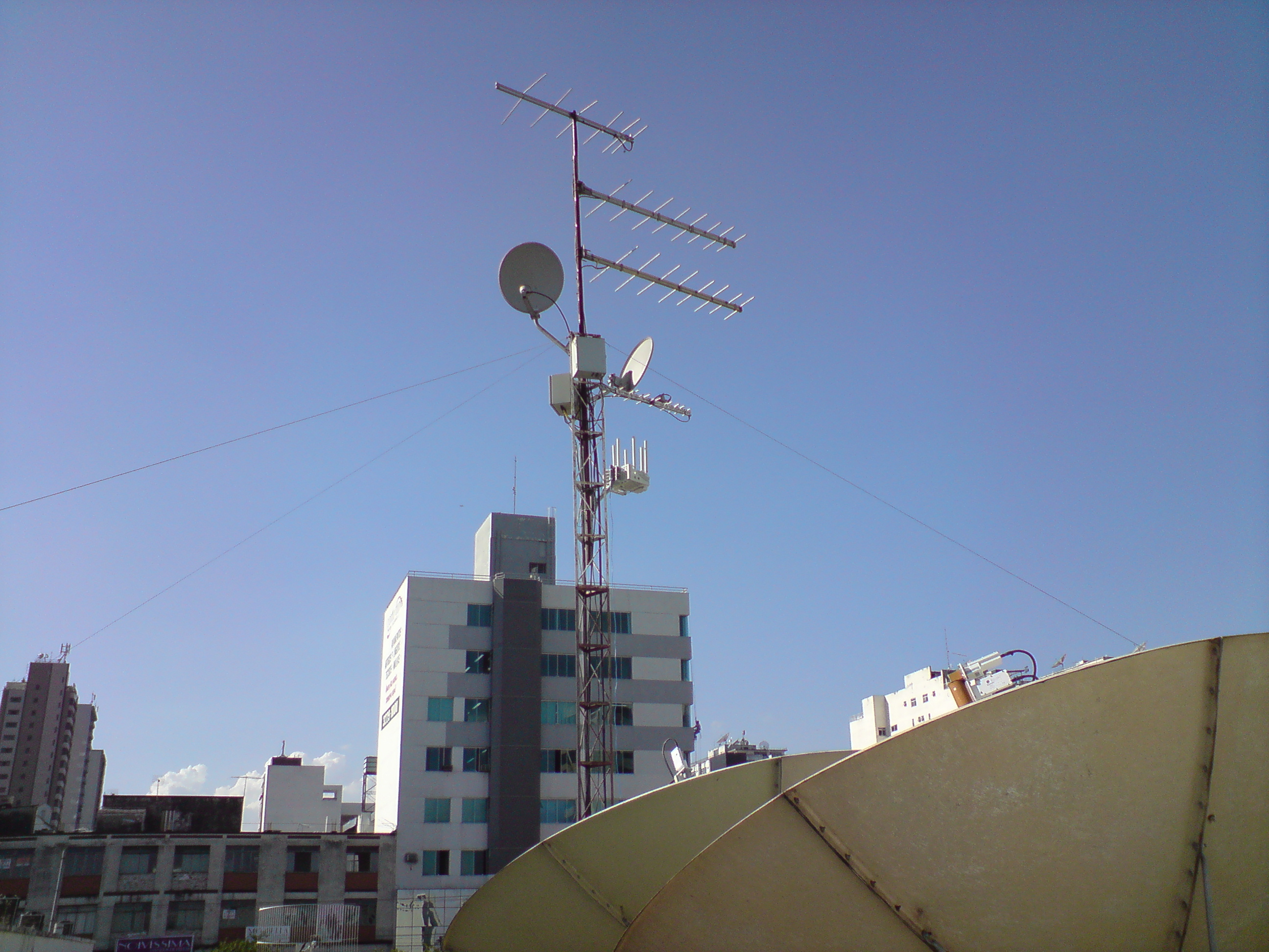

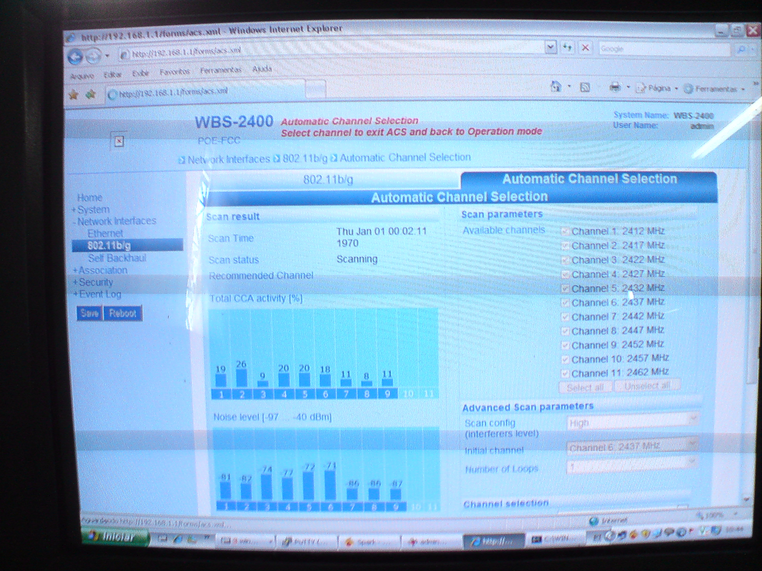

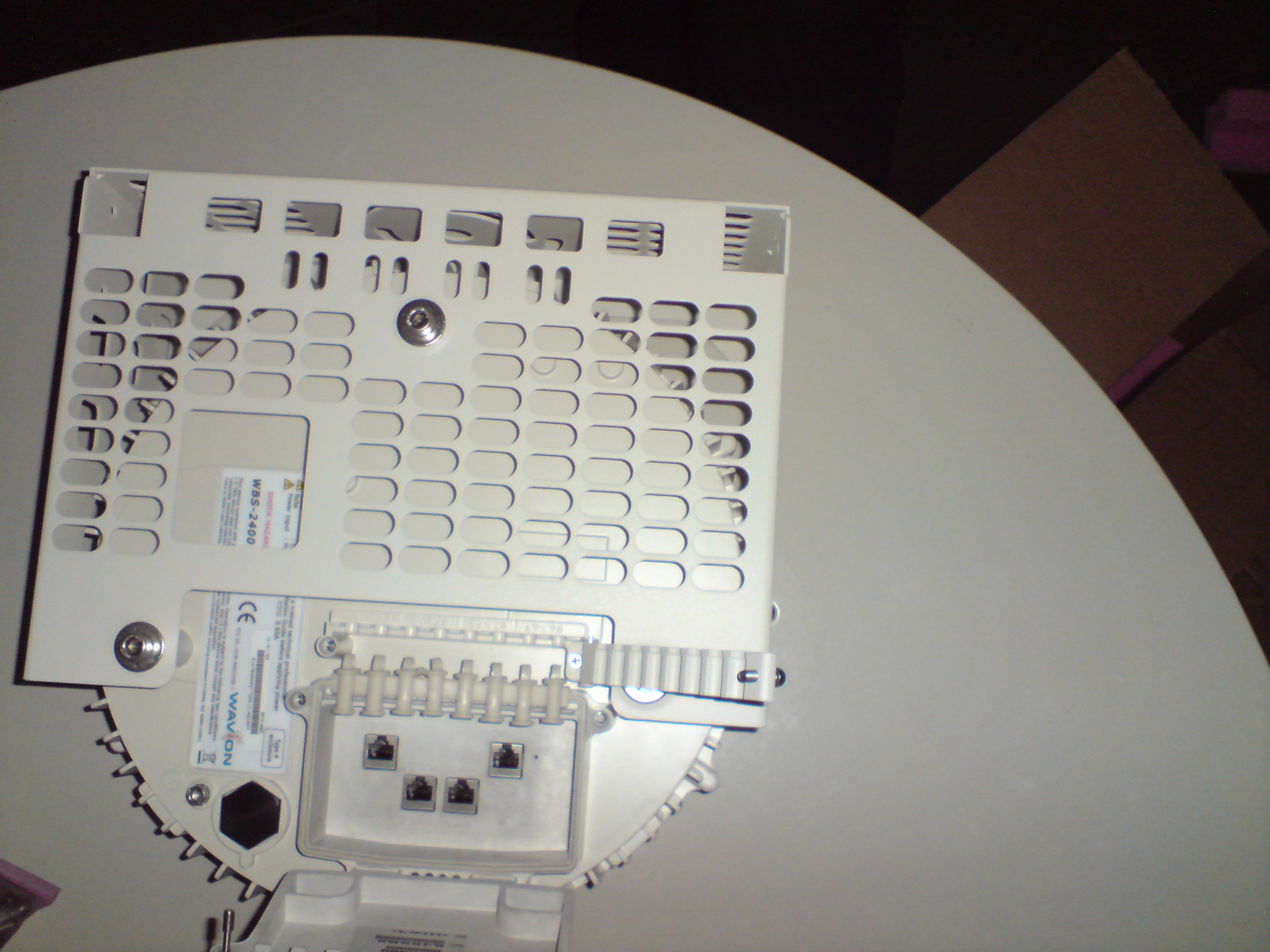

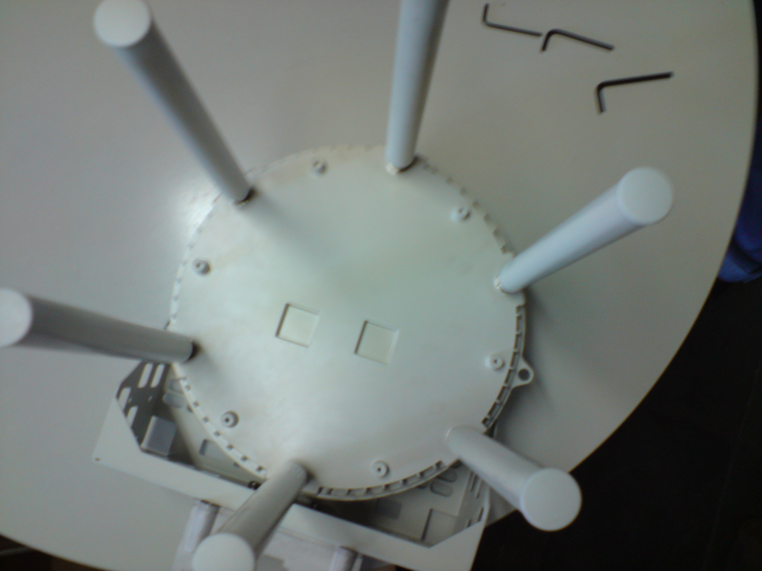

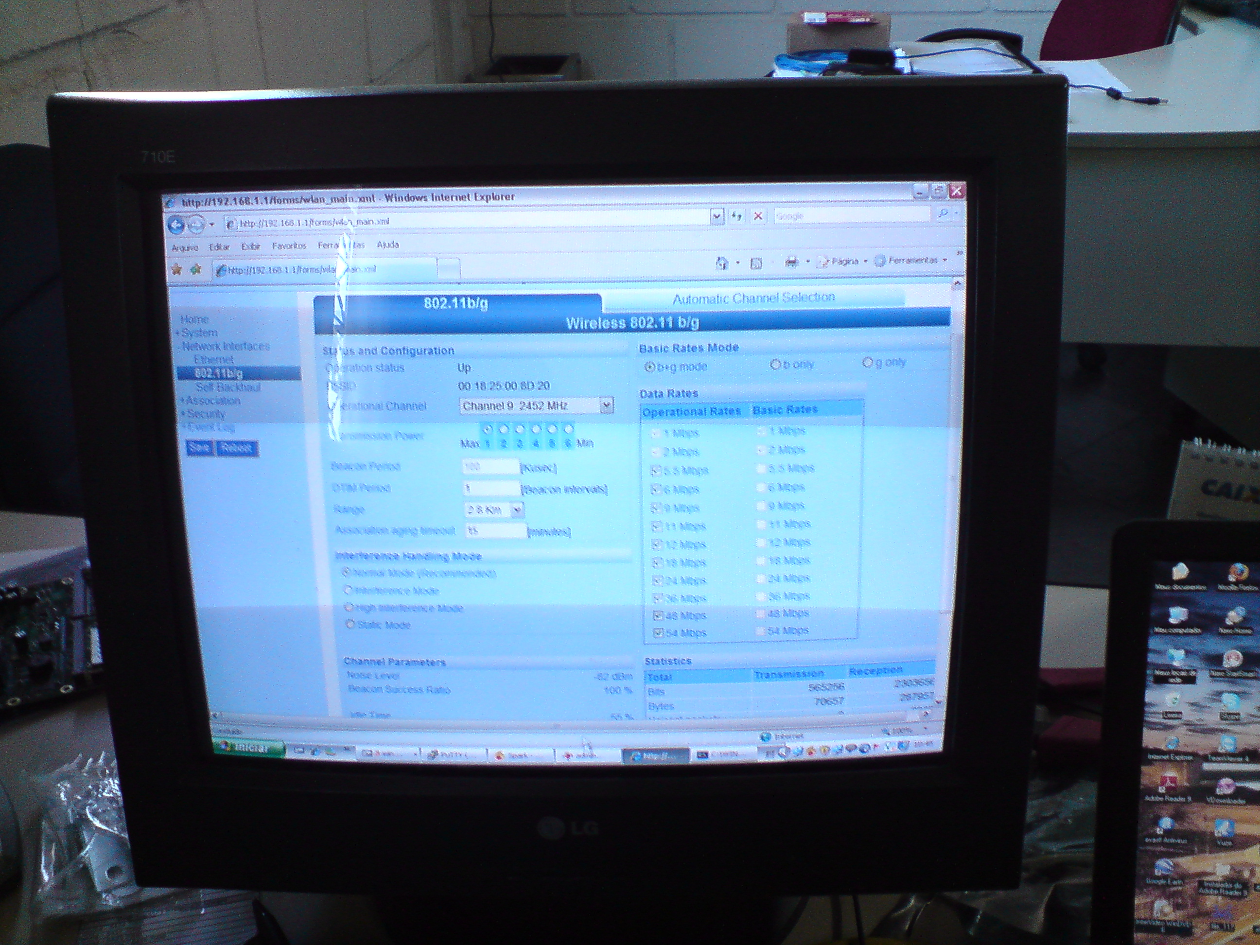

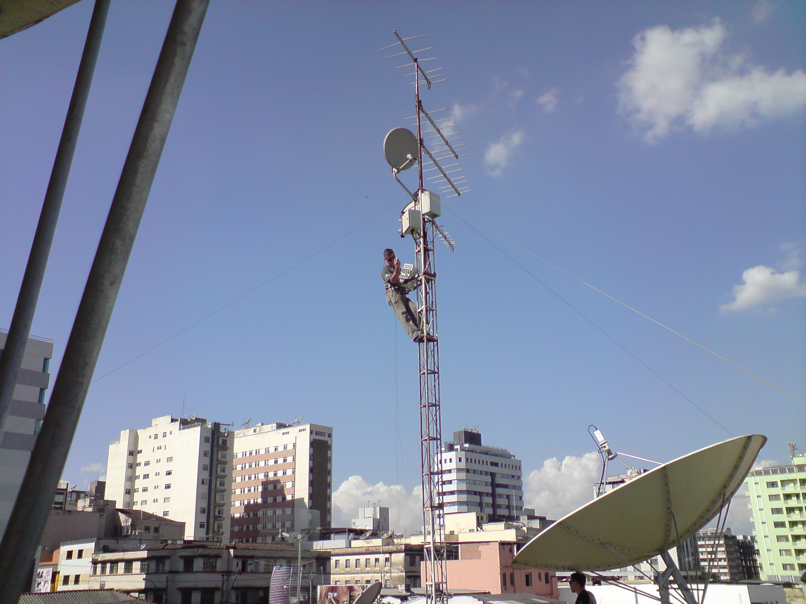

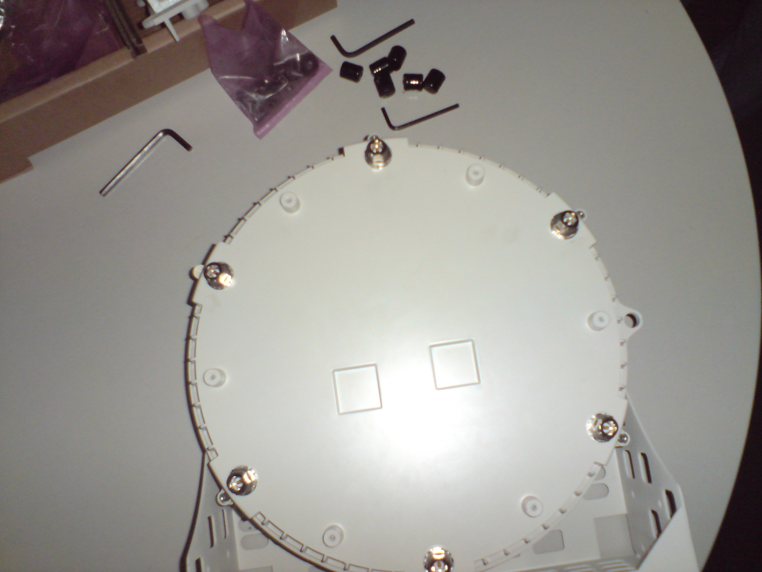

    Com prazer que compartilho com vcs minha experiencia com este aparelho e as fotos para apreciação.

    bom, eu testei, aqui moro na fronteira com o uruguy, aqui eles estão sendo instalados nas escolas para ser usados com os notebook OLPC, aqueles que as crianças estão resebendo, e a primeira vista, e um pouco superiro a um ap comum, tinha fotos de mim com un notebook navegando a 3km, deu páu no meu hd, mas posso garantir, 3km com pouca visada, funcionou legal.
    a primeira vista e bom, mas não faz milagres não..

    Eu tambem testei um bairro de ums 6 ou 8 cuarteiroes dentro do carro e nunca perdi conectividade ele estava instalado em uma escola altura de mais menos 8 metros

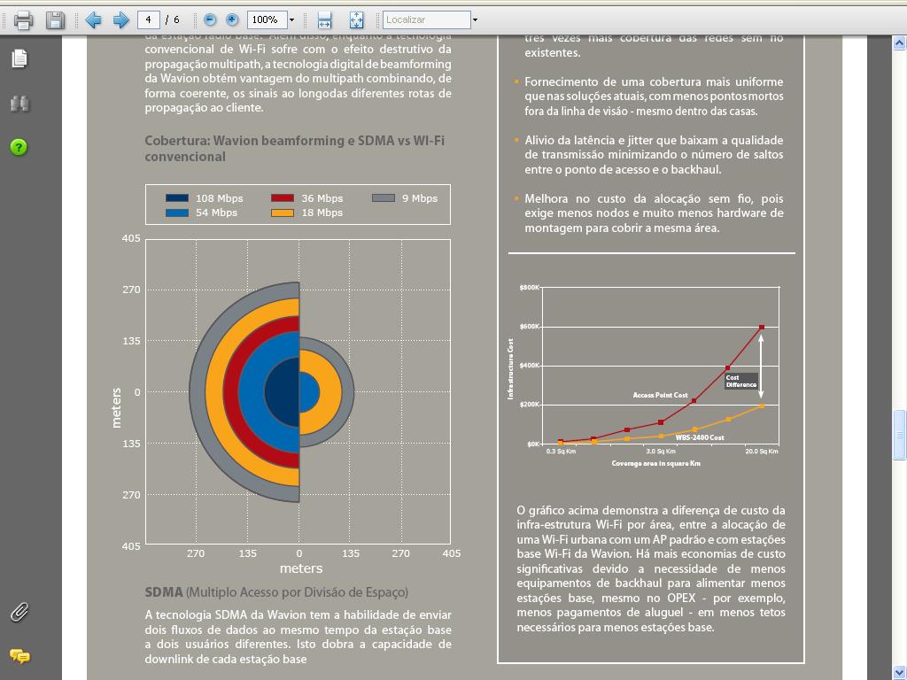

    É só vcs verem no manual do aparelho, no site tem, e tem os graficos de cobertura... então ele dá akilo que está la e se nao me engano é uns 400m de alcance... a 9mbps... ok....
    Padrão ???????
    eu nao sei de onde o pessoal tirou 2km sem visada com antena de notebook
    Ele cumpre o papel de alcance mostrado no manual dele mesmo mas nao venham dizendo que faz milagres nao, vou postar a foto do range dele com 9mbps no tx, 9mbps -100.5db sensibilidade

    MANUEL
    http://www.wavion.net/innerData/pdf/..._mg_6pages.pdf
    SE ALGUEM COMPRAR 100 DESSES E INSTALAR AI SIM ACREDITO QUE TEM PENETRAÇÃO INDOOR PARA 6KM X 6KM DE AREA
    mas esse range ai é com conexao estavel e mobilidade... eu nao conto conexão mesmo, aquelas que conectam ao ap a 1km,,, mas fica caindo toda hora,,, pinga 100 vezes e falha 40% eu falo conexão boa e com mobilidade até dentro de 1 carro é o que esta no grafico.
    dai quem quer investir tem uma base, com 25 instalados ja cobre uma area quadrada aproximada de 3km x 3km de lado

    Eu tive a oportunidade de testar esse equipamento...a Mude mandou um pra nos testarmos no provedor.
    O resultado?
    Decepção total... Na epoca o radio custava 25.000,00
    Os engenheiros da empresa entraram pra configurar, atualizaram firm e tudo mais e nada de funcionar a contento.
    O radio perde em sinal pra um mkt com paineis.
    500m com caminhando em uma rua e perdia o sina.. o ping ficava um lixo.
    Se entrasse em alguma loja, nem em sonhos funcionava.
    Nao chegou a 2km nunca com um note sem antena.
    Realmente ele eh mais robusto e acredito que trabalharia bem com 200 simultaneos, mas perde pra um mkt em todos os aspectos.
