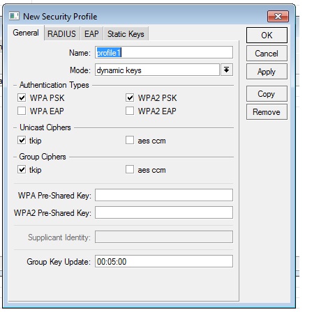

    Sem problemas grande Sergio, entendi como se deve fazer, mais quai opções devo marcar no MK, pois tem varias?
    Segue uma imagem...

    WPA2/PSK e nos ciphers (ambos) AES CCM.
    Valeu Sergio, estarei testando aqui, e volto pra falar o resultado, muito obrigado pela ajuda!
