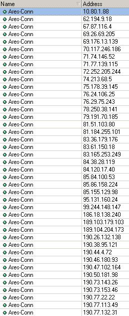

    Fico agradecido por ajudar, pois aqui no Forum também busco muita ajuda.
    Gostaria que postassem print da lista, comprovando assim a eficácia, vejam que um unico IP da rede gera uma enorme lista de conexôes externas.
Nome:	         Lista Conn Warez.JPG
Visualizações:	1347
Tamanho: 	59,0 KB
    Cara muito show parabens.
    Esta Fucionando aki. esta aparecendo do Anddres List, aparece as conexão externa tb... Gostei.
