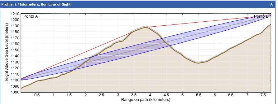

    Leandro, só mais este enlace, tem como calcular?
    Ponto A
    Latitude: 15°47'46.73"S
    Logitude: 47°53'32.73"O
    Ponto B
    Latitude: 15°44'48.61"S
    Logitude: 47°46'8.47"O
    Obrigado
    Ney Dourado
    Post
    qual os tamanhos das torres vou simular 15 de cada lado
    Post
    Nesta simulação não tem visada, ai você tem que fazer uma repetidora no meio do caminho no km 4
    você pretende passa quantos mb nessa ptp ?

    Avatar de leandrolopeswifi
    Porto Alegre - RS - Brasil
    1.750
    Citação Postado originalmente por neydourado Ver Post
    Ponto A
    Ponto B
    Obrigado
    Ney Dourado
    Ney,
    http://img222.imageshack.us/img222/8329/58obstruido.jpg
    novamente tens problemas com morro , mesmo colocando as antenas a 25m em cada torre, em 5.8ghz vc nao fecha. teras ou que construir uma torre no km 3,9 para fechar em 5.8ghz.
    ou usar 900mhz.
    Qualquer duvida estamos a disposição.Abraço.
