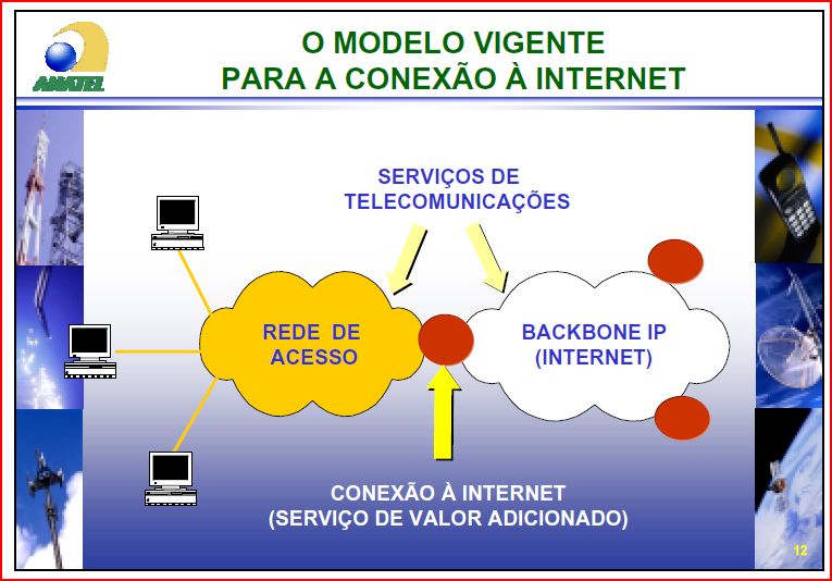

Nome:	         SVA.JPG
Visualizações:	1040
Tamanho: 	80,8 KB
ID:      	5063   Clique na imagem para uma versão maior

    Para contribuir sobre o tema, seguem dois documentos emanados da ANATEL Brasília, da Gerência de Regulamentação, explicando sobre o funcionamento de PSCI e SCM, sendo fornecidos pela mesma empresa ou mesmo empresas distintas, que é o caso das parcerias.

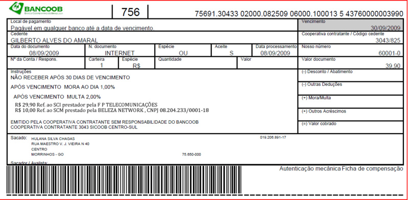

    Padrão Cobrança do SCM pelo boleto do PSCI
    A cobrança pode ser terceirizada, mas tem que se atentar a detalhes. Abraços!
Nome:	         Boleto Fbio.jpg
Visualizações:	2109
Tamanho: 	131,4 KB

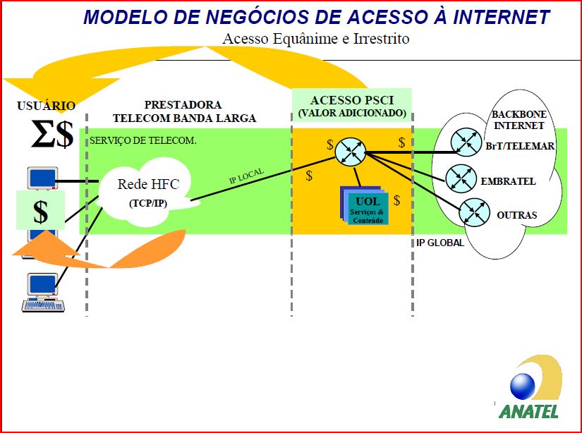

    https://under-linux.org/attachments/...-e-scm-sva-jpg
    Vou responder sua pergunta com a imagem acima que foi elaborada pela a ANATEL para ilustrar o modelo de negócio de provimento de internet (veja o link)

    A Norma 004/1995 esclarece bem a imagem acima e suas dúvidas, primeiramente precisa saber que PSCI é Provedor de Serviço de Conexão à Internet (SCI), a finalidade do link de internet é para prover o SCI aos seus usuários.

    Veja a imagem, ela serve para ilustrar as normas vigentes, o PSCI contrata o Link de Internet e contrata também a rede do SCM para ser "o meio" entre o provedor e o cliente.
