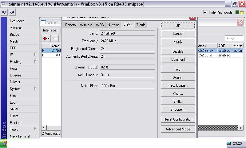

    amigo o noise foor sei que qt menor melhor, e ele passa de 100
Nome:	         imagem.JPG
Visualizações:	2454
Tamanho: 	64,3 KB
