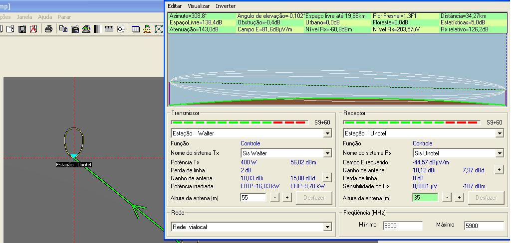

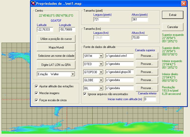

    Bom dia, amigos estou com um problema ao utilizar o radio mobile, efetuei a instalação conforme o site
    Radio Mobile Download in various languages
    Cadastro as estações a rede e o sistema, quando vou ao enlace ele fica em branco, ai atualizo o mapa com base na minha estação cadastrada e o terreno fica como se fosse reto, ele não aparece os morros, e o enlace fecha porem sem relevo.
    alguém sabe o que eu posso ter feito de errado?
    obrigado pela atenção
    coloque as imagem do enlace e de como estou fazendo para baixar os mapas locais.

    no meu aconteceu a mesma coisa. quando eu seto as cordenadas a altitude a nivel do mar. fica sempre 0... e o mapa nao aparece!
