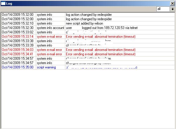

    amigo verifica se esta aparecendo o erro no log
    Olá amigos, no meu log quando tento usar o script, aparece as mensagens da imagem...o MK é a versao 3.28....
Nome:	         e-mail log.JPG
Visualizações:	107
Tamanho: 	51,4 KB
    Amigos,
    Routerboard ou PC's em bridge, sem um gateway ou sem cada um deles comunicar com a Internet, como o Mikrotik vai enviar pra um servidor de e-mail?
    Um teste simples, vão em tools-->ping e tentem pingar o servidor de e-mail, se pingar, tem que funcionar (lembrete, o servidor de e-mail não pode ter autenticação de smtp) que é raridade.
    []'s
    Breno
    Aqui consigo pingar sim, entao acredito que nao seja este o problema, bom estou realizando meus
    backups por FTP, ta tranquilo por enquanto, fiz mesmo o script para ver se funciona...obrigado amigo pela ajuda!
