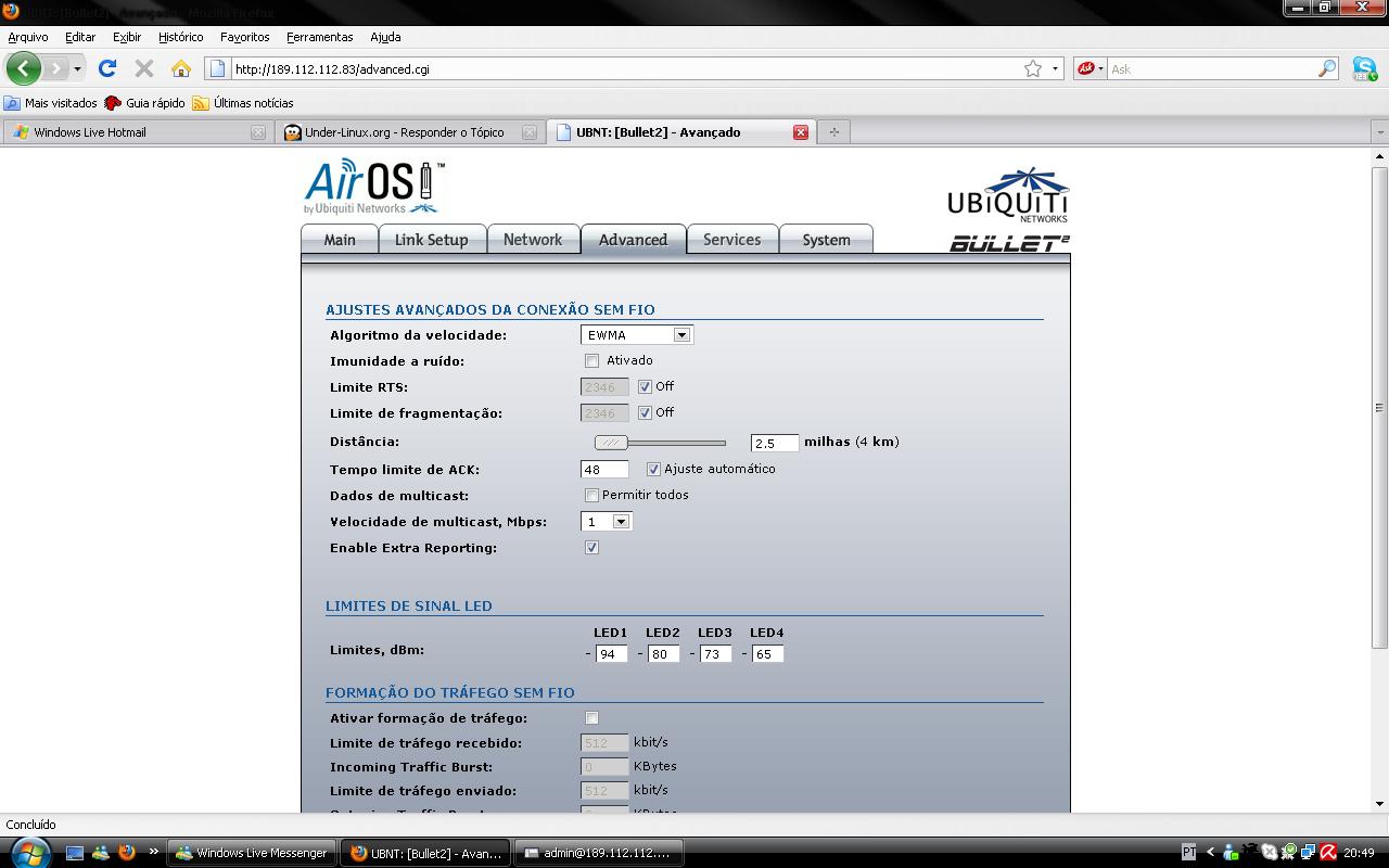

    Bom galera já comprei alguns Bullet´s e lhes digo, o equipamento é ótimo realmente, porém andei monitorando e percebi um ping mais alto do que em meus ap´s edimax que já havia instalado. Queria saber da galera que usa a mais tempo sobre as config na aba "Advanced" existe uma config ideal pra cada caso ? Aqui uso um servidor pc pra controle no queues de velocidade e arpeando mac x ip apenas e RB´s 433 nas repetidoras em b/g (mas mudarei p/ somente b e fixarei em 11Mb depois de arrumar os clientes com sinal fraco, seguindo os ensinamentos do nosso amigo Sérgio) mas por enquanto queria saber se há como melhorar esse ping com relação aos ap´s edimax. O interessante é que no resgistration fica ótimo os dbm´s na casa de -42 a -60.
    Obs.: E a instalação, muito prático a não ser pela fonte que comprei, ocupa muito espaço no estabilizador ao lado de outras tomadas..rsrsrsrsrs econômia.
    Eu vi que vc deixou ele para 4 km. O teu cliente está a esta distancia da torre? Eu uso muitos bullets,, nenhum ainda a esta distancia,, mas os que uso nunca me deram problemas e todos com ping baixissimos.. Talves seja só o caso de vc arrumar a distancia,,, e se tiver mesmo a esta distancia então almente um pouco a potencia dele.
    Boa sorte,, se resolveu posta ai pra todos verem o resultado.
