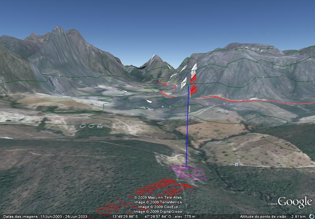

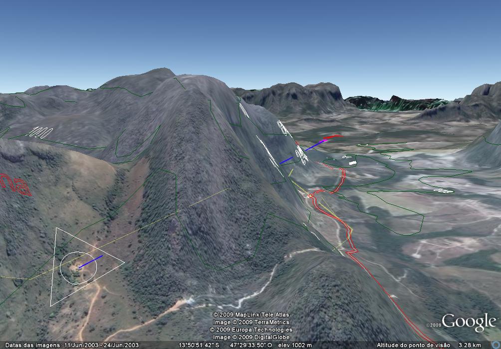

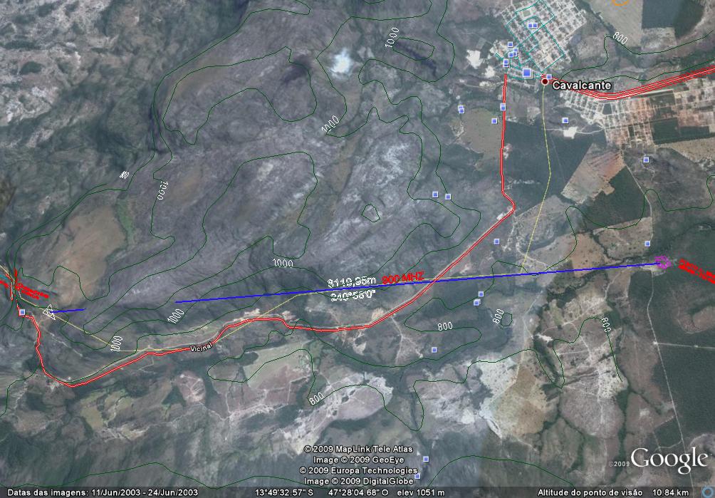

    tenho um enlace pra fechar que e "coisa braba"...tem um morro enorme na frente do ponto B que esta dificultando tudo....
    vou anexar algumas imagens pra voces entenderem melhor..

    Segue simulação inicial para ponto a ponto direto em 900mhz:
    Distância entre Estação 1 e Estação 2 é 8,1 km (5,0 miles)
    Azimute do Norte Verdadeiro = 240,9°, Azimute do Norte Magnético = 261,8°, ângulo de elevação = 0,7476°
    Variação de altitude é 127,3 m
    Modo de propagação é difração, obstrução única, 1,4F1 a 3,7km
    Freqüência média é 915,000 MHz
    Espaço Livre = 109,8 dB, Obstrução = 30,9 dB, Urbano = 0,0 dB, Floresta = 0,0 dB, Estatísticas = -0,0 dB
    Perda total de propagação é 140,7 dB
    Ganho do sistema de Estação 1 até Estação 2 é 159,0 dB ( yagi.ant em 240,9° ganho= 14,0 dB )
    Ganho do sistema de Estação 2 a Estação 1 é 159,0 dB ( yagi.ant em 60,9° ganho= 20,0 dB )
    Pior recepção é 18,3 dB sobre o sinal necessário a encontrar
    50,000% de tempo, 50,000% de locais, 50,000% de situações
    Conforme os cálculos e simulações é possível de fechar esse link usando 900mhz , conforme eu havia falado .

    tentei fechar uma simulacao no radiomobile em 900 mhz e nao consegui sinal algum...nao sei se fiz algo errado, mas deu 0 de sinal...vc conseguiu simular esse enlace com sucesso pelo jeito..voce teria como postar uma imagem do link (corte -> tipo do radiomobile)?valeu!!
