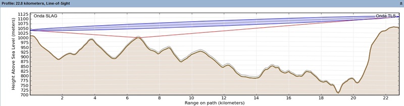

    Preciso de uma ajuda, utilizava o Radio Mobile que é um pouco complexo para conseguir fechar o enlace e mostrar os obstaculos e o raio de fresnel, com o LINK PLANNER achei bem mais facil criar os enlaces, porem, não consigo que ele me mostre os obstaculos, como faço isso, ou tenho que informar a altura de cada morro ao longo do trajeto?

    Aqui foi quase tudo certo mas não mostra o terreno como no Radiomobile. Tem algum macete pra mostrar os obstaculos do terreno?
    Padrão Re: [Tutorial] Link Planner / Ajuda
    procura nos menus ai.. a função "get profiles" .. voce vai receber no email cadastrado (nas opções do link planner voce poe este email) ...
    muito bom.. radio mobile na minha opinião nao chega nem perto :P

    ATE AI EU FIZ TUDO CERTINHO QUANTO PONHO NO GOOGLE AERTH MOSTRA TUDO CERTINHO...POREM QUANDO GERO O GRAFICO....NÃO VEJA ESSA LINHA VERMELHA QUE OS OBSTACULOS POR ONDE O LINK PASSA...DA PRA AJUDAR....
