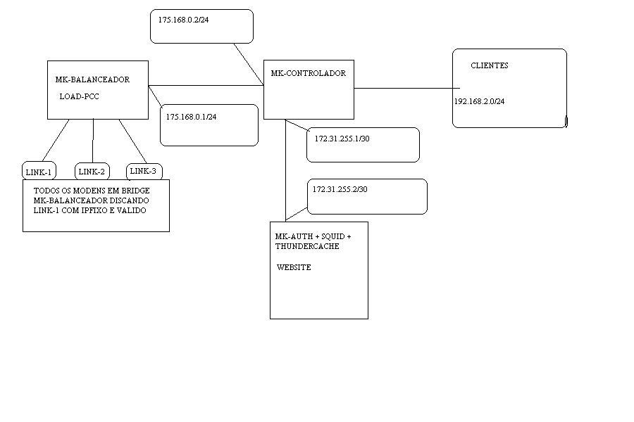

    Padrão Não tem solução, ninguem descobriu como faz ou ninguem quer ajudar?
    Venho novamente com o meu problema com o LOAD-PCC, preciso acessar minha rede e meu website de fora da minha rede mais o PCC não deixa passar, so passa se desativar, todos os topicos ensinam a tirar um site/host fora do load mais de dentro da rede pra fora e não de fora pra dentro, gostaria que alguem me ajudasse, ou devo voltar pro PFSense, pois com ele funcionava 100%, não com tantas opções mais funcionava...
    Segue a imagem de como esta minha rede, desculpem o desenho, mais agradeço quem puder ajudar!

    Padrão Acesso externo
    Boa tarde amigo, eu tenho uma estrutura bem parecida com a sua, por aki depois de alguns ajustes no PCC e nas regras NAT tudo funcionou normalmente. Eu acesso RBs das torres, NanoStation, Aps de clientes, etc. tanto internamente como externamente. No caso de um Website hospedado internamente na rede nunca testei, mas creio que deva funcionar com as confs que fiz.
    Teria como vc me mandar as regras de mangle e nat tanto do MK balanceador como do MK controlador para mim dar uma analisada?
    Att.
    Gabriel Siena

    Valeu amigo pela atenção, segue em anexo as regras!!!
    Padrão Connection-state
    Tenta colocar a opçao Connection-state=new em todas as regras referentes ao Per-connection-classifier (PCC) no MK balanceador. Comigo essa opçao foi a chave de tudo pra funcionar os Redirects. Testa ai se nao der certo volte a postar que tentamos outra soluçao.
    Citação Postado originalmente por gsiena Ver Post
    Amigo parece que funcionou acessa ai www.meganetonline.com.br , se abrir é pq realmente funcionou, e que Deus te abençoe muito, pois vc foi a unica pessoa que me deu uma solução para ess problema, agora se funcionou vc vai me dizer se conseguir acessar o endereço ai!

    Padrão Boas noticias
    Ate mais e volte aqui pra falar se vc conseguiu acessar!
    Entao amigo, voltei só pra te dar a boa noticia, acessei normal o seu site! Aparentemente foi resolvido o problema.
