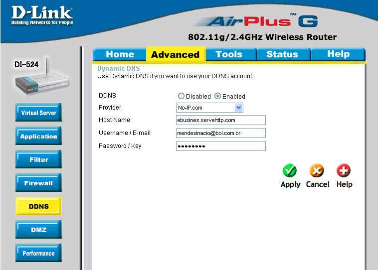

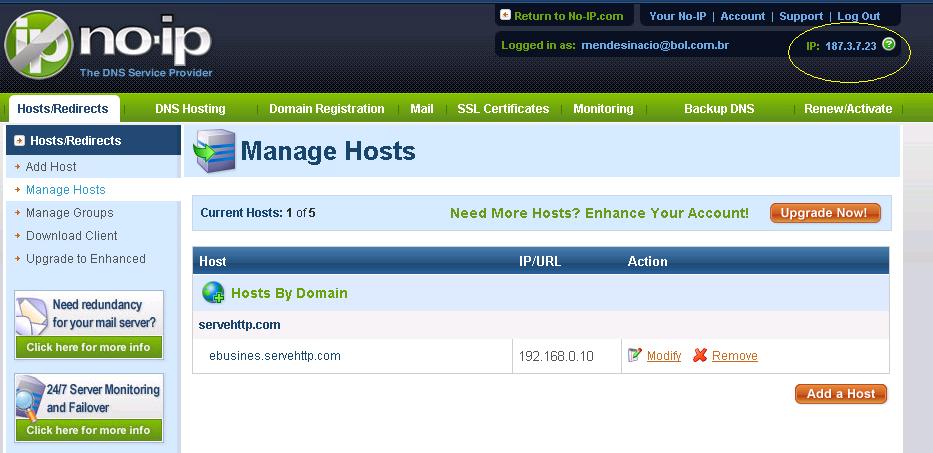

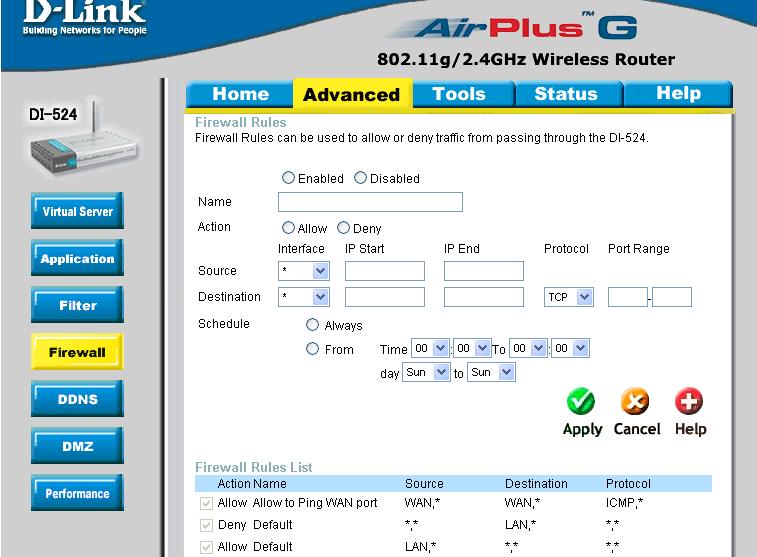

    Amigão conforme eu tinha dito antes,
    eu já tenho um cadastro no NO-IP eu pretendo fazer isso atravez do no ip
    DDNS, Apenas estou enfrentar alguns duvidas basica e babinha na hora de redirecionar o IP no Firewall do Servidor....
    Conforme as imagen em anexo mostra....
    se possivel de uma olhada e ve o que eu posso vazer...
    Grato.

    ow... eu não tenho esse roteador, mas acredito que a configuração seja em "Virtual Server".
    Vc tem o manual dele ?
    se não, procure na internet que vc acha !
