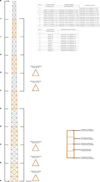

    Ola moçada blz, sou novo no forum, tenho o modelo de uma torre 30m auto sustentavel, que uso no meu provedor, quero compartilhar com quem precisa, mas ñ vi onde anexar as imagens, como é que faz???

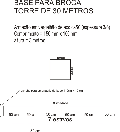

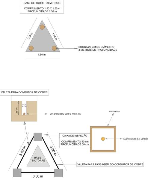

    Padrão Re: Projeto torre +- 30 metros
    torre 30m.rarClique na imagem para uma versão maior
Nome:	         torre_30m.jpg
Visualizações:	1618
Tamanho: 	17,3 KB
ID:      	20507Clique na imagem para uma versão maior
Nome:	         BASE_BROCA30.JPG
Visualizações:	1151
Tamanho: 	78,6 KB
ID:      	20506Clique na imagem para uma versão maior
Nome:	         base_e_aterramento_torre_30_m.jpg
Visualizações:	2373
Tamanho: 	19,2 KB
    Segue o modelo p/ quem precisar, lembrando que este esta aqui para somar com os varios outros que ja tem no forum, se alguem tiver alguma dúvida sobre a montagem, é so perguntar, tenho fotos de todos os estágios de montagem, se foi útil pra voce, favor agradeça rsrsrs, vlw moçada t+++
    Mandei a foto em arquivo rar, sera que vira??? To apanhando pro site rsrsrsrs
    Última edição por SousaWireless; 26-03-2011 às 12:41.
    Muito bem documentado.
    Só que o primeiro desenho, que ao lado tem uma tabela de medidas, este não deu para ler.
    Quem sabe tu coloca o desenho como anexo, clicando em Avançado e anexar arquivo. Daí ele vindo como jpg vai suportar um zoom maior.
    Boa noite.
    Sobre a base da torre tem como nos passar o profundidade e seus diametros?
