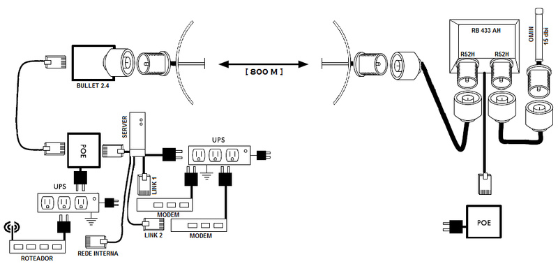

    Qual rb seria mais intereçante eu combrar para LB PCC ? RB 450 / RB 740 ? minha rede atualmente esta assim: Clique na imagem para uma versão maior

    Como na minha cidade a OI nao libera mais de 1 mega a solução ta sendo essa , por enquanto to com rotas do youtube para link 2 fazendo com que alivie um pouquinho o link 1 enquanto eu resolvo.
Nome:	         rede conecta..jpg
Visualizações:	535
Tamanho: 	62,3 KB
    ae gostei da ilustração, fez onde???
    Citação Postado originalmente por braw Ver Post
    paint 100%
  13. #33
    putz, no paint... achei q fosse programa especifico pq os conectores ficaram certinho hehehe... ficou da hora
