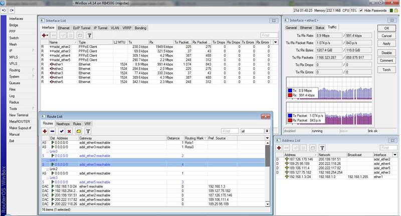

  6. #866
    Padrão Re: Programa para Gerar Configuração do Balanceamento PCC
    Aqui tá assim... Clique na imagem para uma versão maior
Nome:	         PCC.jpg
Visualizações:	225
Tamanho: 	65,8 KB
    Atá a última sexta, tava tudo ok mas, depois os links adsl caem direto... mesmo deixando somente um, o problema persiste... o adsl que fica, cai a todo instante...

    Isso já existe a séculos conexão simultâneas limitadas e upload pequeno.
    Agora a questão do adsl do amigo realmente ele ta com mesma Network isso quer dizer a propria OI está compartilhando o 2 links de uma saída só isso já é o 5° caso que vejo então se você tiver um exemplo 5megas em cada link que somava 10Megas agora vai ser como os 2 links sejam 5Megas só e somente 1 dos link vai ser usado preste atenção no seus links sendo usados que você vai ver se não é somente um que está sendo usado e vai dizer se eu estou enganado, pra ficar bem claro dar uma olhada da screen do meu load e compara com seu.
Nome:	         load.jpg
Visualizações:	297
Tamanho: 	54,9 KB
  10. #870
    Realmente a sua situação é totalmente diferente da minha... cada adsl pega um gateway diferente mas, aqui os dois links davam saída normalmente, o problema começou depois da sexta... fiz um teste aqui da seguinte forma... retirei um adsl do PCC e conectei o modem num computador, configurei um discador e conectei na internet, qdo o adsl do PCC caiu, o computador que ficou conectado com o outro adsl tb parou de navegar... tá parecendo que a Oi aqui fez um NAT para a cidade toda e, este concentrador dela tá com problema... qdo um link cai, ou outro cai também... vou procurar por outros usuários da valox aqui na cidade e procurar saber qual o gateway que estão pegando e, se estão com estas quedas constantes.
    Mas freitas, você usa todos os adsl da mesma operadora?

  11. #871
    Então amigo como eu falei seus links estão vindo de uma mesma caixa que está sendo compartilhado tipo como se fosse de um roteador só então se esse roteador cair o para de funcionar o que acontece ? cai todo mundo que está nele então quando um link cair os outros caem tudo junto.
    Estou falando com certeza por que um amigo que tentei ajudar ele tava com esse mesmo problema e dai ele falou com um cara da OI que confirmou o que eu falei e o técnico da OI amigo dele ligou a linha dele é outra caixa assim a situação foi resolvido depois disso os links ficaram normais balanceando, pegando IP e NETWORK diferentes, e no final ele me agradeceu claro por que eu descobrir o que ele tava um mês sem intender.
    Bom aqui todos os adsl são da mesma operadora OI e não temos problema você mesmo pode ver no screen que postei os links balanceadinhos.
  12. #872
    Blz, qdo vc me mandou seu print, imaginei logo isto... tudo no mesmo dslan... vou falar com um colega que trabalha na Oi e, pedir para colocar em outro... pior de tudo é que fui sorteado num dslan que tá com problema... cai a todo instante... do restante, tá tudo show de bola, o sistema do scan é blz... valeu pela dica...
    Forte abraço...
