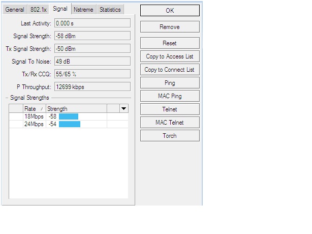

    Venho aqui relatar a esperiencia que tive com Nstreme Simples.... não consegui exito na configuracao de um Nstreme simples ( RB 433 + Cartao Egenius+Zirok off-set 60cm)...
    Não acredito que seja apontamento...hj atualmete eu consegui passar 10mb..mas vejo tanto relato sobre o Nstreme detalhe não da 3km de distancia...ja não refiz e refiz mas sem exito...agradeco sugestoes...
    Segue um detalhamento sobre tal dificuldade.....
    Configuraca Cartao TX – AP
    Abra horizontal
    General = ( somente Informacoes e name da interface )
    Wireless = Ap Bridge - Frequencia 5745 – Regulatori Domain ( demais padrao )
    Data Rates = Default
    Advanced = Deixa no Padrao
    WDS = – Wds Mode = Dynamic - Wds Default Bridge= Bridge
    Nstreme = Enable Nstreme - Enable Polling - Disable CSMA Frame Policy=Best fit
    Tx Power = Tx Power Mode = Cards Rates 23Dbm
    Screenshot registrado no TX
Nome:	         1..jpg
Visualizações:	361
Tamanho: 	52,1 KB

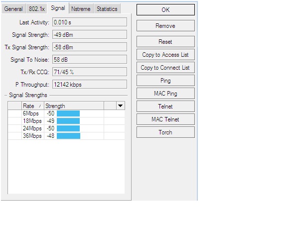

    Configuraca Cartao RX - Station
    Abra horizontal
    Wireless = Station Wds - Frequencia 5745 – Regulatori Domain ( demais padrao )
    Screenshot registrado no RX
Nome:	         2..jpg
Visualizações:	374
Tamanho: 	50,0 KB
