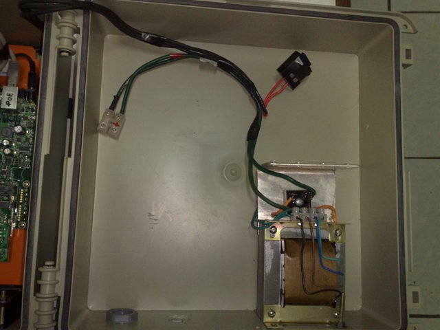

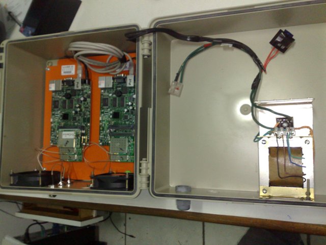

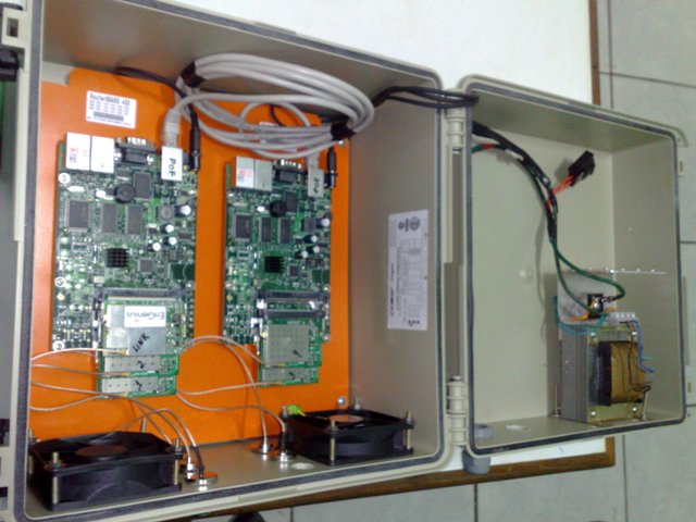

    Amigo, tens foto do seu esquema? me parece mais simples que o meu e mais funcional.

    Esse foi usado para a bateria de 70ah mas quando uso coloco as baterias de 7ah ela fica dentro da caixa ao lado do transformador...
    Você pode ver que esse encaixa preto com fios vermelhos é o fúsivel, esse borne solto ligo a bateria e nos bornes (conectores) do transformador ligo a anergia direto 110v/220v....
    Abraço

    Olivionet
    Só para eu realmente entender.
    Tens o transformador de 220v para 12v a saída de transformado ligas direto na bateria certo, isso não vai gerar problema de ficar enviando 12v direto para a bateria? ou tem alguma flutuação ?
    Obrigado, por postar as fotos e detalhes.
    Abraço
    Por isso uso uma ponte retificadora....
    ======= 220v ======= TRANSFORMADOR ========= PONTE RETIFICADORA ======== BATERIA ======= FUSIVEL ========= EQUIPAMENTOS
    Cara to usando a 1 ano a bateria e todos os equipamentos 100% ....
    Abraço...
