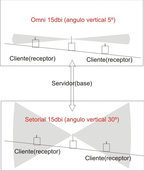

    ola, isso serve para os clientes perto e longe da torre, no caso de clientes a 500m vão receber esse sinal bem melhor e os que estão perto (100m) vão receber mais baixo o sinal?
    faz os calculos de acordo com a abertura da antena x altura x distancia
Nome:	         figura1ok5..jpg
Visualizações:	214
Tamanho: 	53,7 KB
