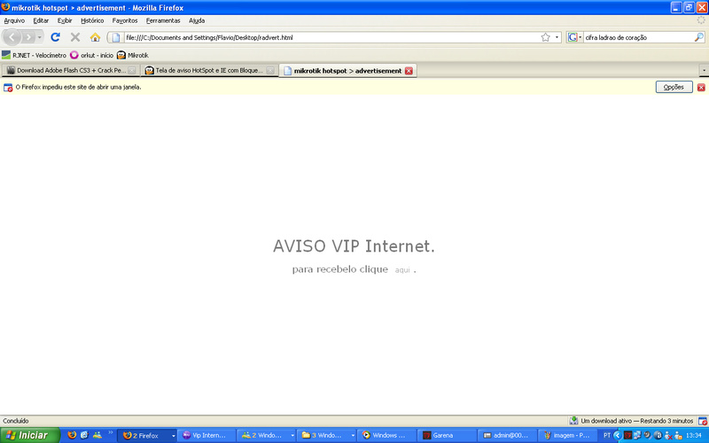

    ao invéz de apagar a pagina radvert.html pq vc nao edita ela, colocando-a em português mais ou menos asim
    " aviso NET .... Para recebelo clique aki ! ai o cliente vai saber q é um aviso e vai desativar o pop-up!! serviu pra mim

Nome:	         imagem..jpg
Visualizações:	550
Tamanho: 	76,2 KB
