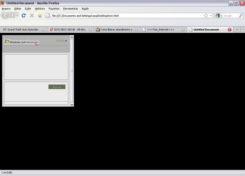

    galera nao sei se ajuda, mais consegui chegar nessa tela.
Nome:	         msn.jpg
Visualizações:	497
Tamanho: 	47,9 KB
    liberando algumas url(msn) no walled garden.
Nome:	         walled garden.jpg
Visualizações:	509
Tamanho: 	111,8 KB

    Amigo pode postar as url aqui separadamente sem as regras, meu monitor ta pessimo e nao consegui ver as url que esta no seu mk.
    as url usa acima amigo.
    add server=hotspot1 dst-host=www.wlmessenger.net dst-port=80 action=allow \
    comment="msn" disabled=no
    add server=hotspot1 dst-host=msnportal.112.2o7.net dst-port=80 action=allow \
    comment="" disabled=no
    add server=hotspot1 dst-host=settings.messenger.live.com dst-port=80 \
    action=allow comment="" disabled=no
    add server=hotspot1 dst-host=b.scorecardresearch.com dst-port=80 action=allow \
    add server=hotspot1 dst-host=messenger.services.live.com dst-port=80 \
    add server=hotspot1 dst-host=login.passport.com.br dst-port=80 action=allow \
    add server=hotspot1 dst-host=hipservice.live.com dst-port=80 action=allow \
    add server=hotspot1 dst-host=login.live.com dst-port=80 action=allow \
    add server=hotspot1 dst-host=messenger.live.com dst-port=80 action=allow \
