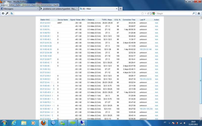

    sem querer desrrespeitar ninguem e nem querer dizer q eu faço melhor.
    aqui eu tenhu 46 clientes online em omni. todos meus clientes pingam com no maximo 5 ms nao perdem pacotes e os planos sao todos de 500 a 1000 k nessa omni. nao sofro com interferencia. interferencia so sofre quem faz instalaçao errada. se quiser ver eu mostro os clientes online e o ping deles. precisando tambem ensino a usar antena sem interferencia. abraço a todos. obs neste momento tem apenas 35 online. Clique na imagem para uma versão maior
Nome:	         omni.jpg
