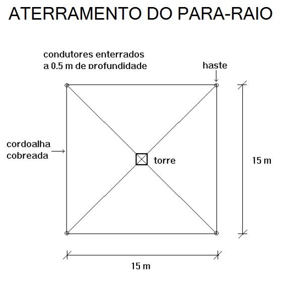

    Meu cenário é o seguinte: Meu POP esta localizado ao lado de outras torres maiores do que a minha, inclusive de operadoras grandes. É necessário que eu faça padronizado o aterramento do para-raio, como no desenho abaixo?
Nome:	         desenho aterramento.jpg
Visualizações:	330
Tamanho: 	45,6 KB

    Sim. Verifique a norma Abnt 5919 entre outras
