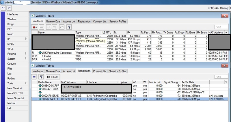

    Eu recomendo usar 2 XR5, 2 rb433ah ou 411ah (pela diferença de preço compensa mais uma 433 ) eh duas Pluton PTX26-58 se tiver visada 100% te garanto que fecha tranquilo com sinal em torno de -70dBm.
    Use cabo pequeno, 2,40m. Passará bem uns 10mb full, 20 half.
    Essa antena q vc ta querendo usar eh muito exagerada, sem contar que em muito ruim de mexer, eh de tela e estraga facil demais, use a Pluton PTX26-58 ou tbm pode usar a Hiperlink de 33 db, mas a plunton eh mais barata eh faz o que vc precisa com sobra.
    Estou no momento fazendo um Ponto multi Ponto (Serra Negra - Pedregulho - Serra do Gigante)
    Serra Negra até Pedregulho 103 km -73
    Serra Negra até Serra do Gigante 120 km -70
    Na Serra Negra tem uma Pluton PTX26-58 e XR5 enviando para esses dois pontos.
    Nas outras pontas usamos Pluton PTX26-58 e Engenius (Meus XR acabaram). Nos dois pontos passam 12 Mb full.
    Estou usando Ponto Multi Ponto pq vou ter q remover a torre de Pedregulho pois quase caiu com os ventos eh para não para esse ponto a ponto montamos outra torre um pouco mais longe mas com visada melhor para podermos colocar uma torre mais baixa.
Nome:	         Enl.jpg
Visualizações:	472
Tamanho: 	115,9 KB
