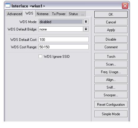

  4. Antes de mais nada obrigado pela atenção dos caros colegas, é muito bom saber que vocês se propuseram a disponibiliza um pouco do seu tempo para mim ajudar.
    Roof45: verdade já falaram tanto mal da pontecia desse cartão (600mW), que até me arrependo, tava lendo hoje inclusive que o problema de utiliza cartões de potencia alta mesmo que de boa qualidade, tb se deve por causa da conexão pci, que não consegue entregar ao cartão a corrente (Amperes) necessario para seu correto funcionamento (detalhes...). Mas já tentei reduzir a potencia do cartão, mas ai a coisa fica pior, as vezes nem conectar!!!
    guilhermeramires: desculpa esqueci de comentar que o problema se repete em um amigo que tem um antena a uns 3km de distancia da torre, que tb tá fazendo os testes.
    A seguir estão as configurações do RB.

  5. e bom setar o ack dos ap's em 91 e vai baixando ate obter o melhor througput ,tb seta a taxa de dados em 11M e uam coisa q eu percerbi , vna sua Rb na aba Advance em PREAMBLE MODE vc marcou a opçao SHOT , enquanto nos ap por deful ele opera na opção LONG , então estar tendo uma troca de informação erada entre seu cartão e o ap dos clientes ( eu aqui uso em long) se poder posta qual fw q vc ta usando no ap dos clientes
    sucesso
