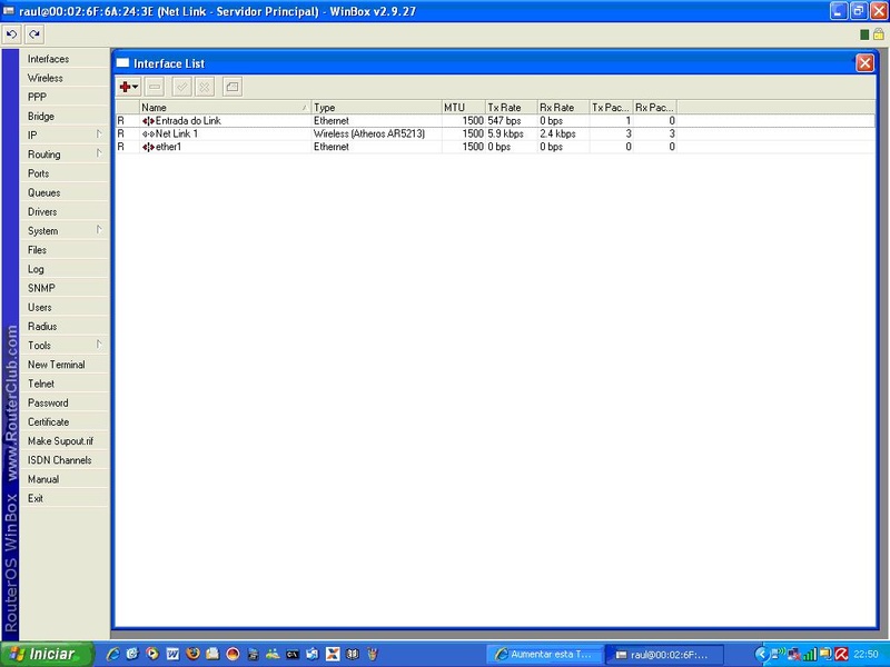

    Meu amigo mktguaruja, não tem o botão que vc. falou, veja a imagem, tem coisa errada acontecendo aqui, com essa já é a segunda tela que falta, mas o que eu quero mesmo é saber o caminho mais fácil pra acertar tudo isso. Ha e tem mais tenho um APRouter que também conecta no MK mas não navega. Pô será que a Maldição caiu tudo em cima de mim.

    Padrão Re: Aumentar esta Taxa
    Vc pedio para cria um AP virtual.
    Vc tem q dar duplo clique na interface que ja aparece por padrão.
    Vai ter escrito type (Wireless (Atheros AR5????))
    Ai vc conseguirá mudar para G ou B/G.
    Dois clics, blz achei a bendita tela, hehehehe, mas ao mudar pro "G" já deu problema, mas o principal foi resolvido, agradeço a todos que colaboram, valeu mesmo. Vou postar o poblema em outro topico.
