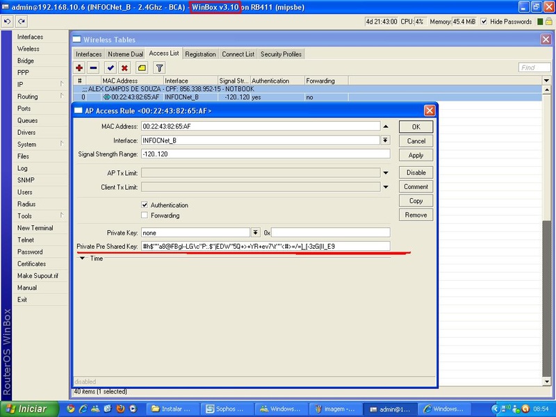

    Amigos e Colegas do Forum, recentemente fiz uma atualização em dos meus rádios que usam rb mikrotik, atualizei para versão 4.9, e nesta nova versão pude observar que la na Guia WIRELESS, na opção ACCESS LIST, eu uso controle por mac e criptografia, no qual somente o cliente so se conecta se o mac e a chave dele bater com a que esta cadastrado no rádio, e antes de fazer a atualização, quando eu vou adicionar um novo cliente para se conectar neste rádio, colocava o MAC, interface que ele iria se conectar, desmarcava a opção Forwading tinha o campo PRIVATE KEY - PRIVATE PRE SHARED KEY, so apareciam estas opções antes de eu fazer a atualização, mas após eu fazer esta atualização, apareceu um outra opção abaixo da PRIVATE PRE SHARED KEY, que é onde coloco a chave de rede dos clientes, abaixo deste campo apreceu a opção MANAGEMENT PROTECTION KEY, enfim, eu so quero saber pra que serve esta opção, em que ocasião é utilizada, e todos os detalhes se possível.
    tem umas imagens em anexo, para vocês saber como estão...

    Amigo sergio, eu não entendi bem a sua resposta, pois so leigo ainda nesta area, mais sua resposta seria, no caso de, eu tenho um cliente na torre A, com o mac cadastrado no rádio e sua chave de rede individual, ou seja diferente dos outros clientes, e mesmo assim se um cliente conseguisse informações como o mac, chave de rede, ip de acesso, ele conseguiria se conectar e navegar normalmente, a dúvida é, com esta opção, mesmo o cliente clonando, ele não conseguiria navegar? se for isto, me diga como fazer, preciso implementa-lo no provedor que trabalho... e obrigado pelas suas sugestões...
