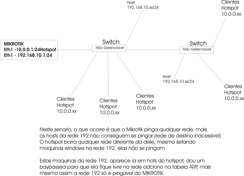

    Olá Colegas do Under,
    A rede é o seguinte:
    Uso Hotspot + dhcp só.

    Amigo, você tentou liberar esse ip que você não quer que passe pelo hotspot na tabela arp ?
    Padrão Re: Problema serio com hotspot
    Olá MKTGUARUJA,
    Sim já adcionei na tabela arp.
    Problema continua....
    Você usa algum ponto de dhcp server ?
    Pois quando você cadastra na arp, a tela de login não era para aparecer e navegar normalmente.
    Uso dhcp para a rede 10.0.0.xx/24
    Então faz assim tenta tirar o dhcp e testa tudo statico. Colocando as 10.x.x.x/x na tabela arp e os cliente no hostspot 192.x.x.x/x
    Se eu desabilitar o hotspot funciona tudo ok!
    Amigo se você usar pppoe para autenticação, eu ja testei aqui e funciono normal. Teria que funcionar também no hotspot. Você seta a mac no hotspot junto ou não ?
    ola amigo,ja tentou colocar outra interface no seu mk ou virtual?
    assim vc poderia isolar o hotspot e dividir a rede.
    Última edição por sostenes; 03-06-2010 às 16:58.
    Isso seria bom tbm, colocar um outra interface somente para o pessoal do hotspot e outra somente para o arp. Com isso você pode colocar um dhcp server para cada interface tbm.
    Citação Postado originalmente por sostenes Ver Post
    HOTSPOT >> IP BINDIND >> E adiciona o Address: 192.168.10.0/24 e marque bypass
