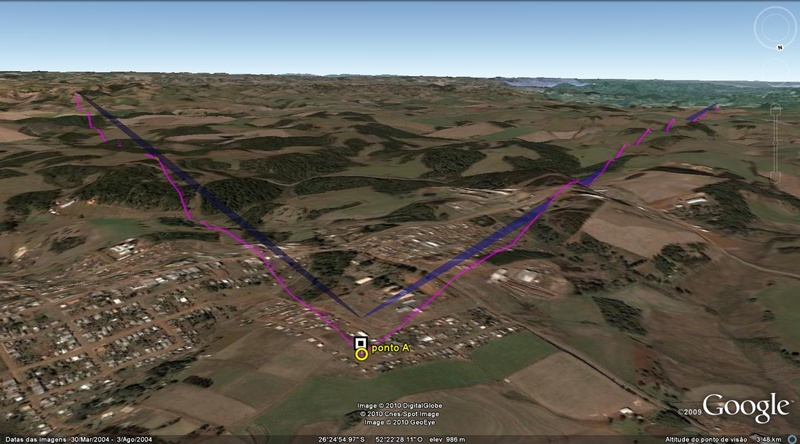

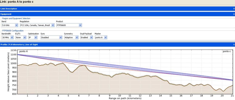

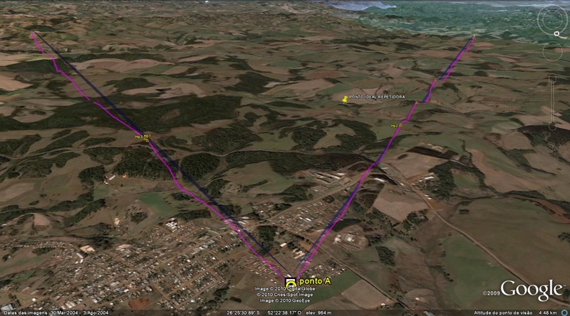

    Entao, analisando aqui, do ponto A pra C direto, somente se no ponto A vc estiver a +ou- 110m (altura acima do solo).
Nome:	         ptp_rockets_120m-----60m.jpg
Visualizações:	295
Tamanho: 	74,1 KB
    O correto seria fazer uma repetidora no ponto indicado: 26°26:41,91S 52°33:31,67 O 35m de torre. Clique na imagem para uma versão maior
Nome:	         ponto a para C - Ponto REPETIDORA.jpg
Visualizações:	321
Tamanho: 	153,5 KB
ID:      	12217Clique na imagem para uma versão maior
Nome:	         ponto a ponto A para C.jpg
Visualizações:	347
Tamanho: 	136,0 KB
    O ponto ideal seria :
Nome:	         repetidora ideal.jpg
Visualizações:	318
Tamanho: 	128,3 KB
    Qualquer dúvida, posta ae.
    Abraço.
    Última edição por leandrolopeswifi; 13-06-2010 às 18:31.
