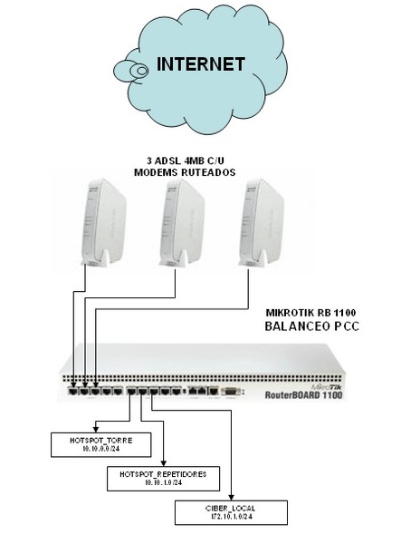

    Olá, em meu caso estou a provar uma RB 1100 na qual estou a realizar em balanço PCC com 3 ADSL de 4 MB a cada uma e tenho 2 HotSpot e uma rede local..... minha dúvida consiste em como aplicar o balanço a meus 3 redes isto é que todo o trafico que se gere nos 2 HotSpot e na rede local entrem ao balanço... agradecere suas respostas
Nome:	         RB 1100 BALANCEO PCC Y 3 REDES.jpg
Visualizações:	125
Tamanho: 	40,5 KB
    Padrão re: Políticas de rotas com PCC e 4 links roteados
    ola amigo,te aconselho a usar uma outra rb so pra o balanço,e entregar tudo balanceado pra sua rb1100,balanço pcc com hotspot ou proxy junto sempre tem problemas.
    Olá sostenes, obrigado por responder se tenho leido o que comentas, aqui em meu caso mas adiante penso implementar um PROXY externo.... o que perguntava em meu pós anterior: minha dúvida consiste em como aplicar o balanço a meus 3 redes isto é que todo o trafico que se gere nos 2 HotSpot e na rede local entrem ao balanço, é para efeitos de aprendizagem, suponho eu que habria que aplicar algumas regras de mangle nas outras interfaces? agradecere as valiosas respostas
    saludos
