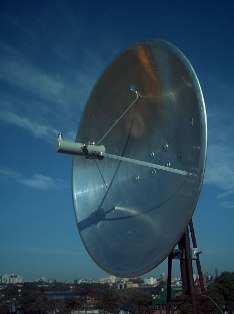

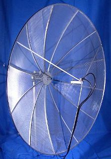

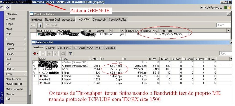

    Grande Mestre 1929, foi uma enorme satisfação conhecer vc pessoalmente, pensei bastante antes de postar, vc conhece bem minha politica de privacidade, como tinha dito a vc nao concordava com o que o pessoal tava fazendo com o Eng. Gilvan, mas antes que alguem te chame de mentiroso e palhaço como o colega ALDO chamou o Gilvan ai vão as provas.
    O enlaçe possui 63 km com visada total e é usado rbs 433 AH + cartão XR5, neste ponto existe uma repetidora para mais 50 km. A Repetidora opera com 4 antenas, sendo 2 Geenge e 2 Pluton (2 ficando como redundancia).
    DETALHE IMPORTANTE : tenho usado a GEENGE como principal e deixado a Pluton como BKP, pq embora a Pluton tenho maior ganho e troughput, em dias de chuva o sinal cai bastante variando entre -72....-80 enquanto a GEENGE se mantem estavel...nao descobri o pq.
Nome:	         imgpluton.jpg
Visualizações:	399
Tamanho: 	105,0 KB
ID:      	13436Clique na imagem para uma versão maior
Nome:	         imgGeenge.jpg
Visualizações:	292
Tamanho: 	117,4 KB
    Antena GEENGE
    Diamentro 90 CM
    Frequencia 5.8
    Ganho 33dBi
    Reflettor Chapa Aluminio
    RES. Vento 120 KM

    PLUTON
    Diamentro 2.4 metros
    Frequencia 5.8
    Ganho 41 dBi
    Reflettor Tela
    RES. Vento 150 KM
