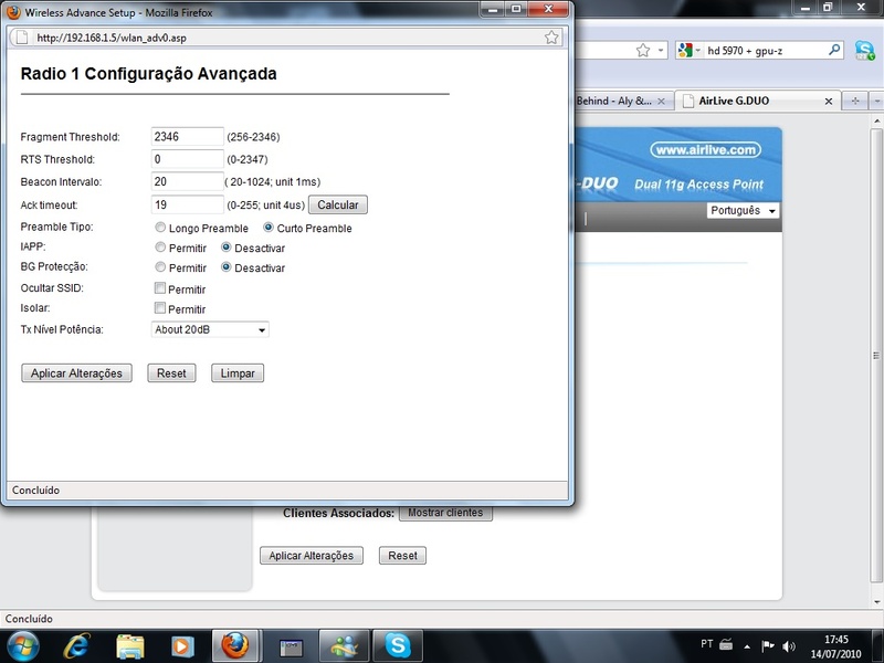

    olha tambem tenho um comprei faz pouco tempo e me arrependo pois é um ap muito ruim ele utiliza um chipset da realtek, testei ele junto com o mk e para fazer ele funcionar certinho e com uma velocidade boa primeiro entre no site da airlive e se vc ainda não atualizou o firmware do ap baixa a ultima versão foi oq eu fiz, depois nas configurações web dele faça o seguinte, utilize a opção de wbs+Ap e selecione depois station no tipo de wbs, e faça uma wbs com o mk e nas configurações do ap em avançado deixe da seguinte maneira Clique na imagem para uma versão maior
Nome:	         duog.jpg
Visualizações:	602
Tamanho: 	92,3 KB
    Foi a maneira que encontrei para solucionar o problema da velocidade.
