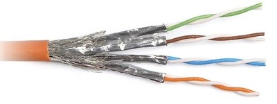

    O caso citado foi o de uso de CABOS blindados, aqueles que vem com uma fita metálica envolvendo os cabos e mais um 9º fio nú para gerar aterramento com a capa de blindagem.
    Ou ainda cabos que possuem blindagem individual para cada par .

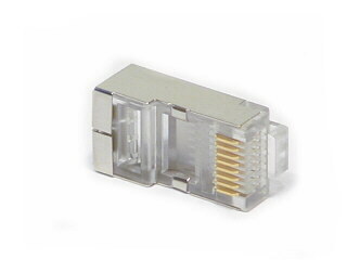

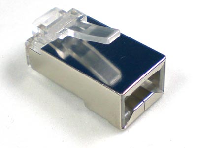

    Se faz a necessidade de uso de um Conector que tenha uma capa metática para fazer contato com o terra do equipamento, ou na falta deste, um conector de boa qualidade e o aterramento do 9º fio nú interno do cabo a um terra podendo ser o terra do próprio HUB por exemplo.

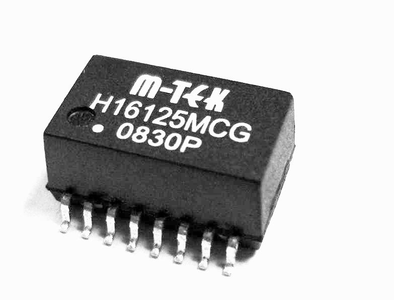

    Quanto à qualidade dos trafos de acoplamento de rede UTILIZADOS pela UBIQUITI posso lhe garantir que são de Ótima qualidade, feitos em emcapsulamento Plástico-Cerâmico, semelhantes aos da MK. Muito diferentes dos GENÉRICOS que são simplesmente colocados em um recepiente plástico e resinados.
