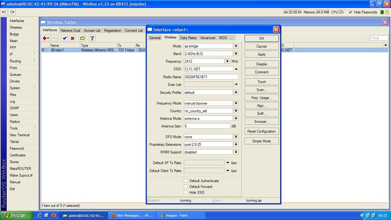

    Caros colegas,
    Estou mandando as imagens de configuração da rb433 em ap-bridge, para voces darem uma verificada se estar correto ou se tenho que fazer alguma modificação.
    fico no aguardoClique na imagem para uma versão maior

    Padrão Re: Configuração RB433

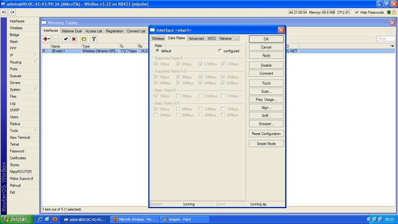

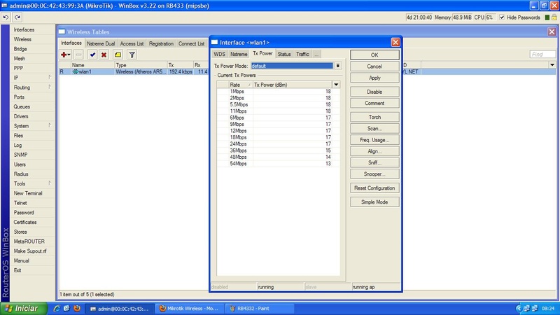

    rapz olha so seta um data rates ai 12 e 11 mbps, seta ai o preamblue mode em short, seta uma potencia de acordo com a distancia de onde vc quer atender ou deixa default mesmo, da uma olha agora no sinal dos clientes e o ack, quanto mais baixo melhor
    abraçoo
    precisandoo
    Aconselho o uso da Band 2.4 em B ao invés de B/G

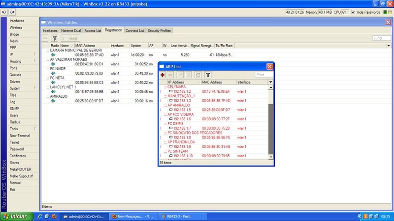

    Veja o CCQ, ACK, Data Rates de cada Acesso de seus clientes em registration, mande exibir a coluna com o botão direito.
    CCQ algo acima de 90% é bom
    Force seus clientes trabalharem na banda B com 11Mbps.
    concordo com vc farias seta um mode b no data rates 11mbps e uma potencia boa
    abraçooo
    Citação Postado originalmente por farias Ver Post
    por que trabalhar em banda ///b com 11 mbps e qual a vantagem
    Citação Postado originalmente por ediekes Ver Post
    abraçooo
    Data Rates basic ou supported rate B em dos dois
    abraçooo
    tem basic data rate e supported rate b em qual dos dois
    se vc for usar em b seta 11mbps pq so vai acessar clientes que estejam bons no seu cartao e num vai ficar variando nos clientes
    abraçoo

    cada caso é um caso, mas eu mudaria o preamble para long, band tbm usaria ou b ou g, atualmente uso g pelas autissimas bandas de 8 mb que ele atinge, não usaria arp e sim pppoe, no tx rates nao deixaria default usaria card rates e 21db de potencia no maximo se fossem r52h, isso em minha opinião, mais cada caso é um caso.
