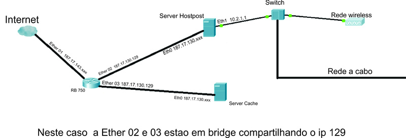

    Bom, vc nao fez um diagrama, vc nao mostrou as regras que vc ta usando, tem muita gente que pode te ajudar aqui sem te cobrar inclusive eu, mais eu nao estou aqui pra te ensinar tudo, posso te mostrar um erro ou outro e te indicar o caminho certo, mais te mandar uma receita e dificil porque demanda tempo e vc nao vai aprender nada, me parece que o que falta pra vc e uma regra do tipo dst-nat onde vc vai pegar o ip de entrada com a porta e colocar pro ip do seu cliente que me parece nao ser valido porque vc nao quer gastar os validos que tem, pesquisa um pouco sobre dst-nat, e pensa como vai funcionar o trafego que vem da internet pro seu cliente!
    agora roteamento, se ta ta usando ip valido nao tem redirecionar nada, se vc nao ta usando ip valido e nat, ai tem que redirecionar,
    por isso o diagrama ajudaria,
    Padrão Re: Fazer Roteamento como se fosse um cisco tem como?
    Bem estes é o diagrama da redeClique na imagem para uma versão maior
Nome:	         rede.jpg
Visualizações:	467
Tamanho: 	38,5 KB
    Na Rb 750 nao tem nenhuma regra, somente o roteamento e abridge das portas
    que são estas

    No servidor Hostpost as regras estão certas para o redirecionamento para o ip do cliente, bem sendo desta forma não sei pq nao consigo acessar a maquina do cliente remotamente de fora da rede.
    as regras vc nao postou! mais com o seu desenho da pra ver que nao tem redirecionamento a ser feito na rb750, o que vc precisa fazer e um destination nat como eu te falei, so que no seu servidor hotspot, vc sabe o que e nat? sabe como funciona? vc vai precisar direcionar o trafego da porta 80 dos seus clientes pra porta do proxy. ai vc pode dar uma pesquisada pela regra certa, mais tenta pensar a respeito do que vc esta fazendo e como ta funcionando, assim vc aprende e da proxma vez pode fazer algo um pouco mais diferente so usando as informaçoes que ja sabe!

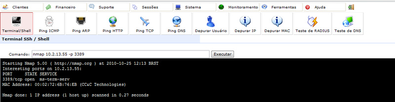

    esta é a regra do servidor iptables -t nata -I PREROUTING -p tcp --drport 3389 -d 187.17.130.xxx -j DNAT --to 10.2.13.55:3389
    assim antes de instalar o servidor cache esse serviço funcionava, depois do servidro cache tiver que colocar a rb para que ele pudesse funcinar em conjunto com o servidor, e dai começou os problemas.
    Assim se na rb nao tem nada ela esta normal dai eu ja nao sei o que pode ser mais vou continuar pesquisando, uma hora eu acho a solução.

    este comando esta mandando o trafego que chega ao ip 187.17.130.xxx ir pro ip 10.2.13.55 na porta 3389, mais qual servidor e este? o proxy ou o hotspot? isso tem que estar no hotspot!
    outra coisa este comando que vc deu so mostra que a porta ta aberta nada mais!
    na sua rb750 tem nat? ela geralmente vem com nat configurado! do seu cliente entra no site www.seuip.com.br e ve com o ip que ele ta pegando se e do hotspot ou da rb750!
