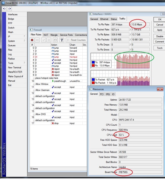

    Pessoal, da uma olhadinha...
    Quando uso o link para download fica assim, nesse momento só tem a minha conexão ativa... também é possível ver o download em rajada (no circulo verde). No caso do firewall só existem essa regras e no NAT apenas o que o setup do HOTSPOT configura.

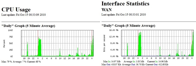

    Uma outra forma de verificar é pelo grafico do equipamento, onde há utilização do link há o aumento do CPU.
    Detalhe: Esta configurado apenas o limite no queue 1M/15M e minimo 512K/3M.
