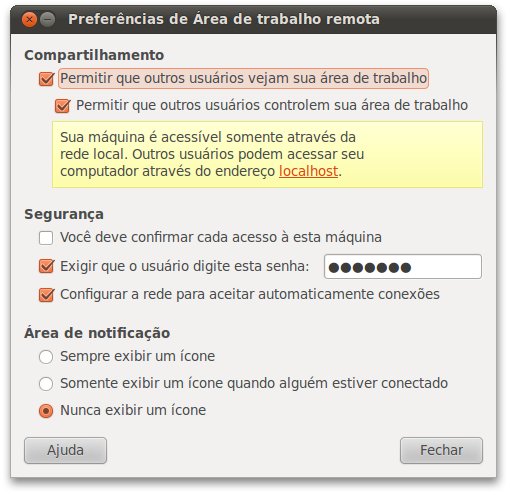

  1. Fala galera, tranquilo?
    Sou usuario novo no under-linux e meio ano de ubuntu.
    Ja sei me virar com o sistema, aprendi muita coisa!
    Porém estou com um problema que estou batendo a cabeça, nao estou conseguindo configurar a Área de trabalho remota do meu pc aqui no trabalho, invez de aparecer meu ip (192.168...) aparece apenas localhost.
    Estou usando o Ubuntu 10.10
    Alguem sabe me dizer como mudar isso?
Nome:	         remotor.jpg
Visualizações:	112
Tamanho: 	51,0 KB
    Valeu galera,
    Abraço

    Entao, nos usamos essa função aqui na empresa para ter acesso remoto nos PC para monitoramento.
    Ela fica em: Sistema>Preferências>Área de Trabalho Remota
    Dai la era para aparecer o meu ip (192.168.0.9).
    Nao achei nenhum .conf cara :/

    Cara estava com o mesmo problema, isso se deve a não ter o start do servidor vino, ai assim vai em
    Sistema -> Preferências -> Aplicativos de sessão
    e marque para iniciar o "Área de trabalho remota" reinicie e veja se funciona, para mim foi isso.
    Certo tempo atraz eu desmarquei um monta de opções por ali para iniciar mais rápido o sistema e por fim tinha desmarcado o vino-server ("Área de trabalho remota")
