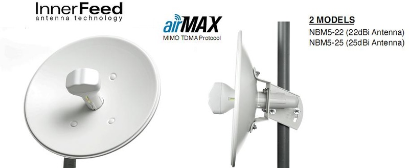

    As Nanos nao foram desenhadas para enlaces amiguinho, ela abre o foco demais espalhando o sinal e não vai focar todo o potencial no rádio do outro lado isso vice e versa.
    o ideal ai é a NanoBRIDGE M5.
Nome:	         nanobridge.jpg
Visualizações:	83
Tamanho: 	42,1 KB

    Cara, acho então que vc não leu direito. O consenso é que a melhor opção nesse caso é fechar mais o ângulo de irradiação com Bullet M5 ou Nano Bridge M5 conforme o Geeek mencionou acima.
