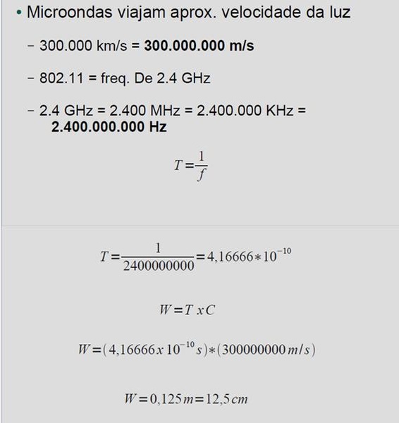

    Amigo nós estamos falando sobre comprimento da onda de uma freqüência, não tem nada a ver com conectores.
    Na figura abaixo tem um exemplo de calculo do comprimento da onda em uma freqüência em 2400 Mhz, para calcular em outras freqüência é só alterar no calculo.
