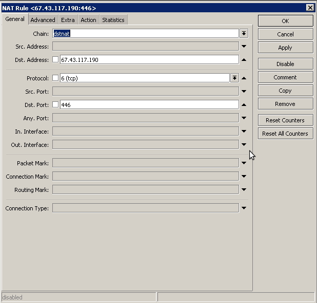

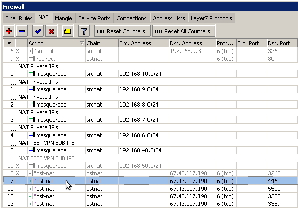

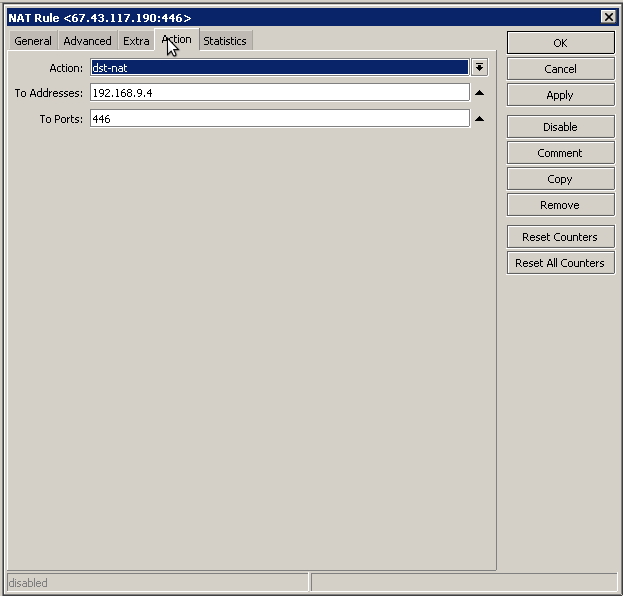

    Exemplo de como deve ser feito:
Nome:	         portforward2.jpg
Visualizações:	546
Tamanho: 	105,5 KB
ID:      	16037Clique na imagem para uma versão maior
Nome:	         portforward3.jpg
Visualizações:	319
Tamanho: 	66,8 KB
ID:      	16036Clique na imagem para uma versão maior
Nome:	         portforward1.jpg
Visualizações:	352
Tamanho: 	147,1 KB

    Isso. Adicione a interface pppoe que está autenticando o link. Observe se em packets aparece algum pacote na hora que vc tenta acessar. Tente colocar a regra mais acima na lista também.
