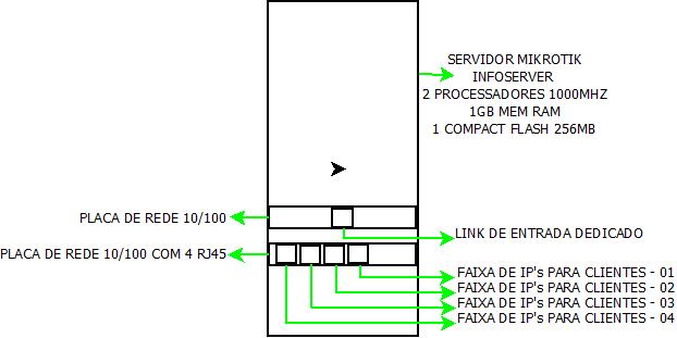

  1. Boa tarde, gostaria de expor minha necessidade, quero separar minha rede, mas usar apenas um servidor.
    Da seguinte forma, meu servidor vai ter 5 portas RJ45, sendo que uma entraria o link dedicado com 8mb, as outras 4 RJ45, serão saidas, mas é o seguinte:
    cada saida terá uma fixa de ip diferente, a qual sera destinada para as repetidoras.
    Ate consegui fazer isso, so que eu tive que fazer uma bridge ligando todas as saidas, mas o que eu quero é com regras destintas, porem usando o mesmo hotspot para todas as saidas.
    Para melhor entender eu fiz um pequeno diagraminha do servidor.Clique na imagem para uma versão maior
Nome:	         NOVO SERVIDOR.JPG
Visualizações:	343
Tamanho: 	28,5 KB

    Que regras distintas vc quer?
    não da para usar o mesmo hotspot em varias interfaces sem uma bridge amigo.
  4. tire as interfaces da bridge e crie um hotspot para cada interface.
  5. as duas formas ai em cima funciona bem, O mais certo e você criar uma bridge em cima das interfaces clientes e setar o hotspot em cima da bridge, (-) consumo de processamento.
  6. ja usei dos dois modos e não há uma mudânça significativa de processamento.
  7. minha questão nem é diminuir processamento, mas sim poder ter um mairo fluxo de dados passando pelos cabos de rede que vão ate as rbs, ou seja, cada interface vai para um ptp, se antes eu tinha 11mb total passando para toda a rede, agora eu tenho 11mb para cada ptp.
    Digo 11 mb pois cada cartão não passa mais que 11mb de trafego
  8. Bom então faça como eu te falei amigo.
    separe as interfaces e crie um hotspot para cada uma delas, não sentirá diferença em velocidade ou algo assim, mas isolará as redes de cada rb dos ptps.
  9. basta adicionar a bridge e pronto ja esta navegando'
  10. com a bridge todas as interfaces irão se comunicar, creio que não é sua proposta né.
  11. Citação Postado originalmente por iverton Ver Post
    Faz como iverton disse que não tem erro.
  12. Citação Postado originalmente por iverton Ver Post
    REalmente não quero comunicação entre as portas. quero o maximo de separação entre as interfaces.
