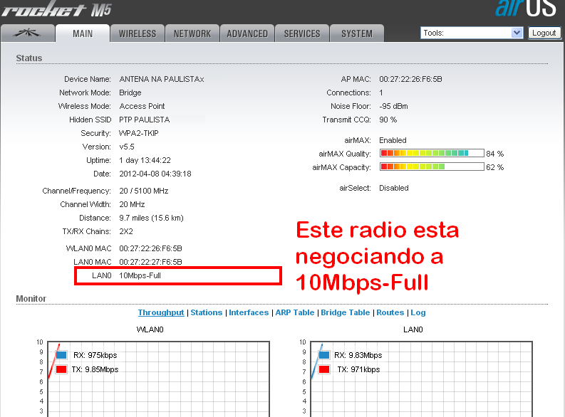

    Amigos percebi que podemos configurar o ROCKET M5 para negociar o trafego do link, estou postando imagens para tirar minhas duvidas. Postei o meu enlace das duas pontas, notei que um dos pontos esta negociando diferente do outro.
    No (ADVANCED) deixei como
    LAN0 Speed: AUTO, qual voces acham melhor deixar? Obrigado por enquanto.

    Padrão Re: Sucesso com ptp de 52km c/ Rocket M5
    Isso é interferencia cara..
    Paulista é complicado...
    Boa tarde! já isso acontecer e sempre foi a conexão da rocket m5 ao servidor / hub / switch negociando a velocidade abaixo, ou seja, deixe sempre como auto, se no outro ponto esta negociando em 10mb, o problema esta atraz da rocket m5, se for um mikrotik verifique a interface .
