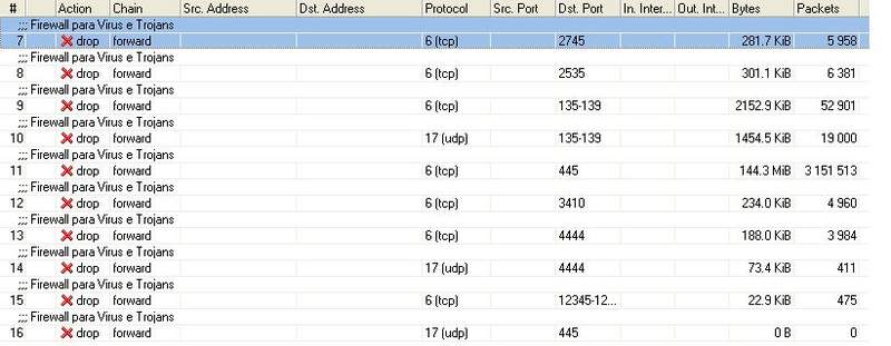

  1. Olá amigos do forum, estou solicitando auxilio de todos, pois tenho uma rb600a com 4 cartoes r52h com aproximadamente 150 clientes cadastrados no conjunto e recentemente tenho tido problemas com virus em clientes que abrem diversas conexões simultaneas levando o ping nas alturas neste ponto, já tentei de tudo e não consegui limitar essas conexões.
    Gostaria de uma regra para aplicar no firewall do Bridge do mikrotik, que limitasse em 30 conexões simultaneas os clientes.
    Pois tenho algumas regras ja especificadas na opçao BRIDGE e FILTERS.
    Minha routerboard está toda em Bridge e uso a versão 4.13 do MK preciso urgente de ajuda porque quando alguns clientes se conectam a rede fica ruim e estou a perigo de perder clientes. Os Pings variam de 900 a 1000 e ai vai, já testei tudo e inclusive monitorei pelo torch e realmente tem uns 5 clientes que abrem umas 80 conexões simultaneas pra mais em ips estranhos e portas de valores altos.
    Por favor se alguem tiver uma soluçao agradeço!!
