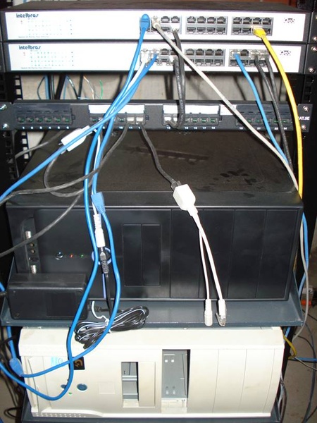

    Carlos, bom dia. Aqui eu tinha um problema com equipamentos em torre mas solucionei de outra forma. Eu estava sofrendo da mesma forma que você com os PoE's no Patch-panel Figura1.

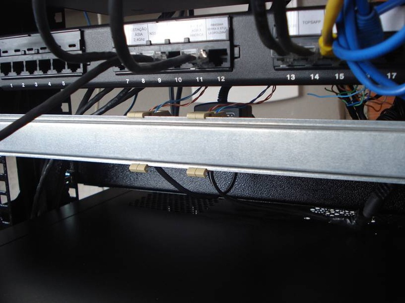

    - Instalei uma régua para equipamentos da norma DIN no meu Rack; Figura2

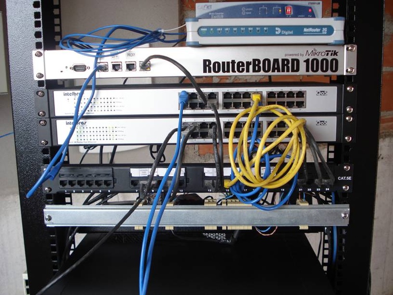

    - Comprei conectores SK e intalei na régua; Figura3

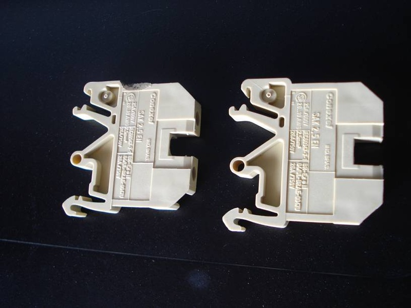

    - Utilizei no patch-panel apenas os fios 1 2 3 e 6 os pares de fio de cor azul (Positivo) e marron (negativo) foram inseridos na saída do conector SK; Figura4

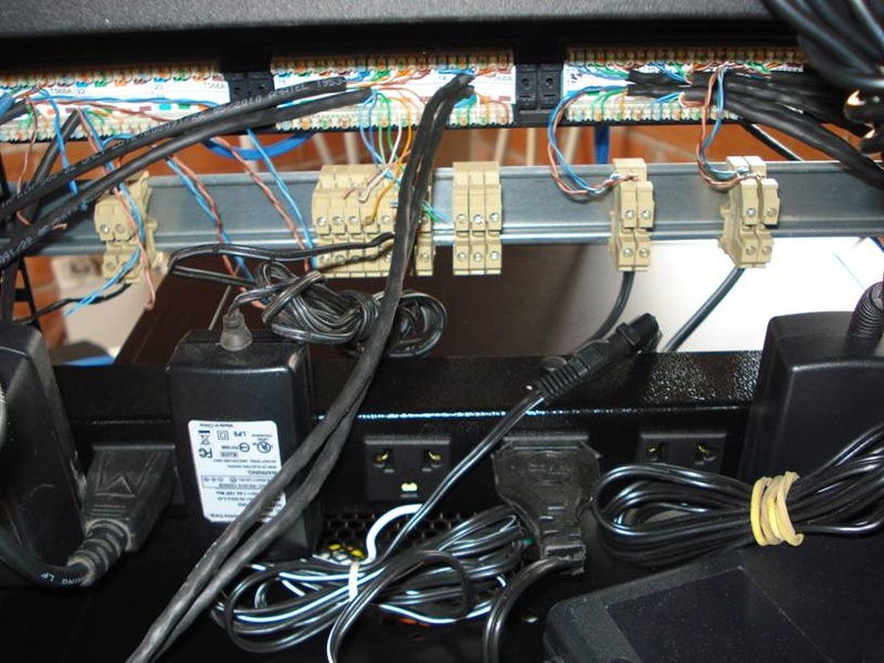

    - A fonte de alimentação foi inserida na entrada do SK. Para não cortar o conector original eu confeccionei um conector com 2 fios na saída; Figura5

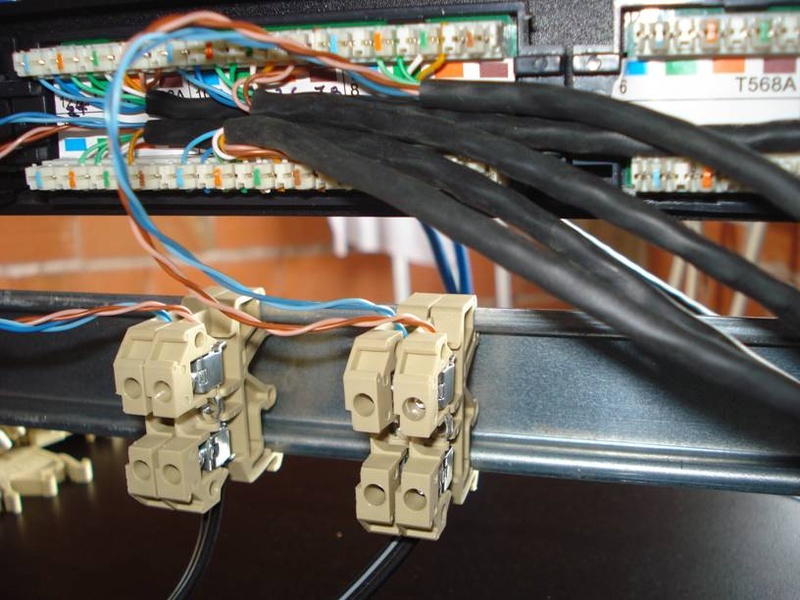

    - No final ficou assim, figura6, só preciso criar uns patch-cord menores para melhorar o aspecto.
