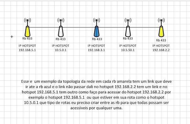

    Pessoal preciso de uma ajuda em rotas estaticas so muito ruim nisso se alguem pelo menos me mostrar o caminho das pedras eu me viro depois valeuClique na imagem para uma versão maior

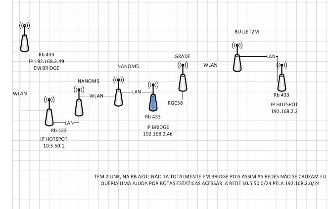

    Bom, deixa eu entender voce quer rotear sua rede onde esta o IP Hostop - 10.5.50.1, e isso?
    Se for, ex:
    Digamos que seu enlace chegue na Ether1 e a Eth2 venha o outro enlace, e a wlan1, voce atenda os clientes.
    Voce precisar criar um ip da rede 192.168.2.0, na Eth1 ou Eth2, se quiser bridge, pode criar entre essas duas portas, e colocar o IP da bridge, (192.168.2.50 ex). e coloca o gateway do HotSopt apotando para o MK principal(ex: 192.168.2.2 - se for esse).
    Depois, no Mk principal, voce cria uma rota em IP>Routes, Dst. Adress 10.5.50.0/24, e o Gateway dessa rede coloca o IP que esta no HotSpot dos clientes que e 192.168.2.50.
    Pronto, so isso, mas nao se esqueca que o gateway do IPHotSpot(192.168.2.50), precisar ser o Mk principal, 192.168.2.2.
    Claro que esses ips podem variar, conforme sua rede, se for diferente, mas a ideia e a mesma.
    qualquer coisa, avisa ai.

    e mais assim que eu preciso. e se possivel criar um link de sombra entre elas para poder pegar o link da outra caso um caia.Clique na imagem para uma versão maior

    acho mais facil vc rotear so as duas das pontas que recebe o link e deixar as ouutras em bridge.ai vc teria a cesso a todas elas de onde vc estivesse.
