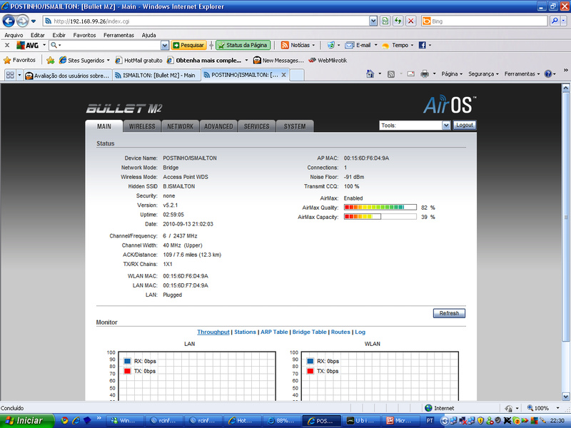

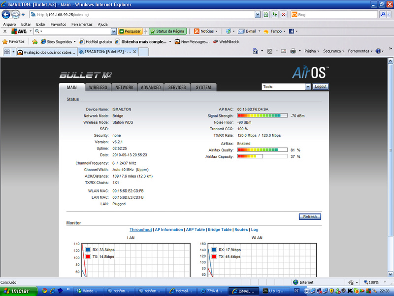

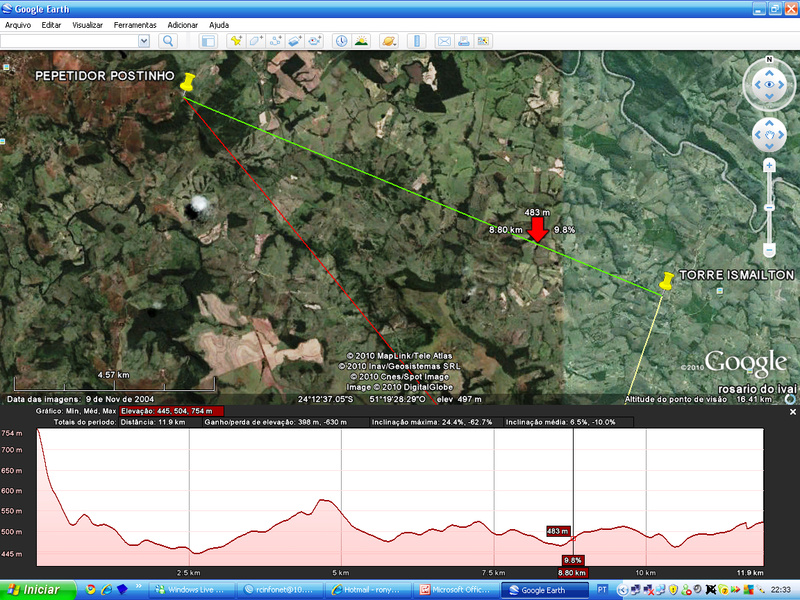

    Galera, mais uma vez venho aqui contribuir e compartilhar minha experiência com equipamentos ubiquiti, dessa vez com BULLET M2 HP e ANTENA DE DISCO ZIROK, em um enlace de 11,9 km, passou 35 mbps pelo BTEST MK.
    * Uma pequena observaçao que quero fazer é que sofri muito nesse enlace, apesar de conectado nao ficava bom, pings altos, perda de pacotes e testei em todas as possiveis configurações, até os plugs das antenas eu verifiquei, até que me dei conta que os firmaware dos bullet estavam em versões diferentes, depois de atualizados para o mais recente ficou show. Ma isso é falta de experiência que acaba ocasionando esses pequenos detalhes, ta ai a dica.segue prints em anexo:

    35mb total? digo agregado TX+RX?
    vomos supor que tenha dado 17,5 TX + 17,5 RX (=35mb)
    full deve passar algo em torno de 5-6mb, para 2.4 ta otimo.
    contudo, levando em consideracao que o Bullet M2 se diferencia dos antigos equipamentos 2.4 exatamente pela possibilidade de usar uma largura de banda maior (40mhz), fator esse que leva a dobrar a banda passante.
    logo, esse trafego esta na media esperada.
