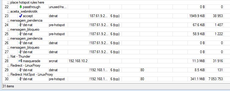

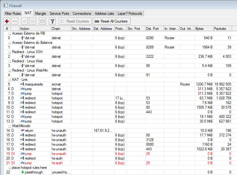

    To com um problema/dúvida, quando reinicio meu MK 4.9 as regras do Firewall ficam loucas fora de ordem, se bem que não sei qual a ordem correta rss, por isso venho aqui apelar para se alguem souber me dar uma luz. Detalhe uso WebMikrotik e Thunder 3.1. to postando o meu Firewall para vcs visualizarem.

    Opa Amigo, eu sei dessa informação rsrs... Mas falo na disposição regras antes do Hotspot, regras depois do Hotspot entendeu? dst-nat, src-nat, pre-hotspot, masquerade etc... Como mostrada nos prints em anexo.

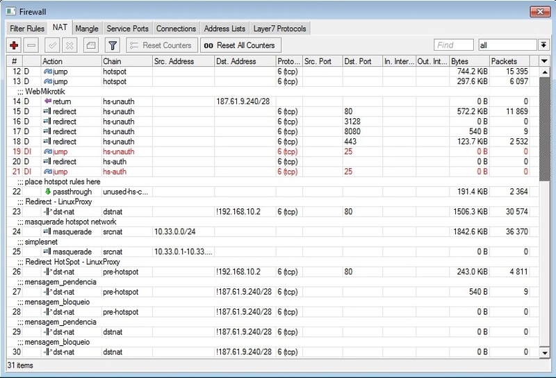

    Amigo vou postar o meu firewall ja corrigido e 100%, depende muito de cada cituação eu uso WebMK e Thunder 3.1, as regras de bloqueio do WebMK e do Thunder ficam abaixo do Passthrought do Hospot, veja ai. Abraço!
