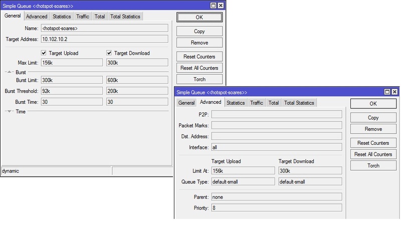

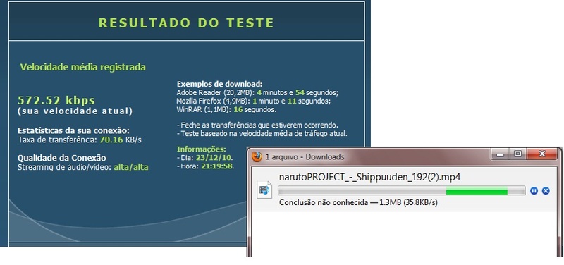

    Seguindo meu raciocinio acima e fazendo os teste aki via wireless vi que:
    1. Fazendo teste no "rjnet" obtive perto dos 600 kbps;
    2. Fazendo download de um arquivo (quando deixo a banda aberta baixo acima de 100 k/s );
    3. Com controle e "burst" obtive download abaixa de 36k contante.
    Nosso objetivo para com cliente: que ele navegue com 600 kbps, mas se for ver video ou baixa arquivo seja 300kbps.
Nome:	         busrt.jpg
Visualizações:	167
Tamanho: 	74,6 KB
ID:      	17949Clique na imagem para uma versão maior
Nome:	         burst2.jpg
Visualizações:	143
Tamanho: 	69,1 KB
    Deixo as fotos anexo...http://static1.under-linux.net/images/misc/pencil.png
