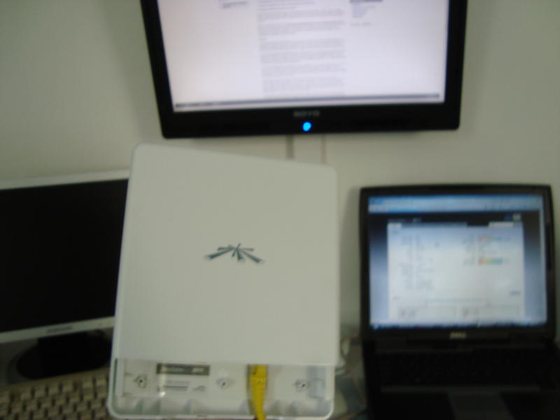

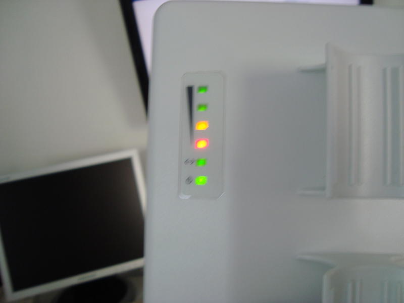

    Novidades, comprei, funciona.....
    Agora vem os problemas, não é homologado, duvido que será, só tem um canal que operando em 5mhz não bate em operações legais, usei o Airview externo que eu tenho para comparar com o que vem junto do firmware, prefiro ainda o externo....
    Antes de comprar, falei com um amigo que mora nos USA, ele testou lá e disse que funciona melhor com o rocket do que ptp entre nanolocos, e lá ele não atingiu 20mbps, aqui no teste não chegou nem a 5, mesmo com 20mhz, pode ser por estar dentro de casa....
    Bom só tirei 2 fotos pq o teste foi rapido, vou postar mais testes em breve....
    um ligado em casa, e o outro na casa de um visinho, uns 200 metros + ou -, frequencia proibida, 20Mhz de banda, tem umas 4 casas entre nós, sem visada, dentro de casa, funcionou a rede na boa...
    detalhe, faz um barulho muito grande no meu telefone que é 900mhz tbm fui ligar para ele e descobri mais essa
Nome:	         DSC01805.jpg
Visualizações:	564
Tamanho: 	17,3 KB
ID:      	18777Clique na imagem para uma versão maior
Nome:	         DSC01804.jpg
Visualizações:	437
Tamanho: 	23,1 KB

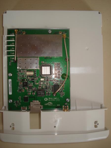

    Padrão Re: Ubiquiti nanostation loco m9 900MHZ
Nome:	         DSC06889.jpg
Visualizações:	497
Tamanho: 	17,6 KB
ID:      	19103Clique na imagem para uma versão maior
Nome:	         DSC06893.jpg
Visualizações:	434
Tamanho: 	12,6 KB
ID:      	19104Clique na imagem para uma versão maior
Nome:	         DSC06891.jpg
Visualizações:	536
Tamanho: 	27,5 KB
ID:      	19105Clique na imagem para uma versão maior
Nome:	         DSC06890.jpg
Visualizações:	529
Tamanho: 	23,6 KB
ID:      	19106Clique na imagem para uma versão maior
Nome:	         DSC06892.jpg
Visualizações:	589
Tamanho: 	17,7 KB

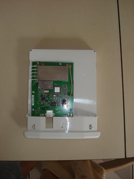

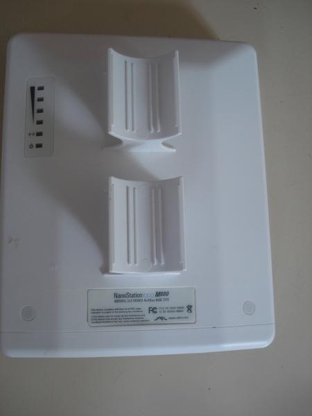

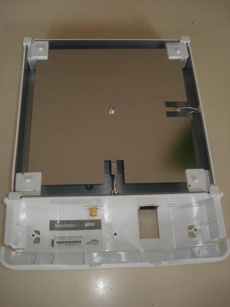

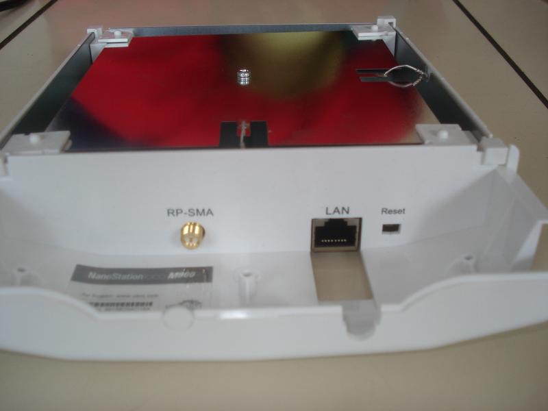

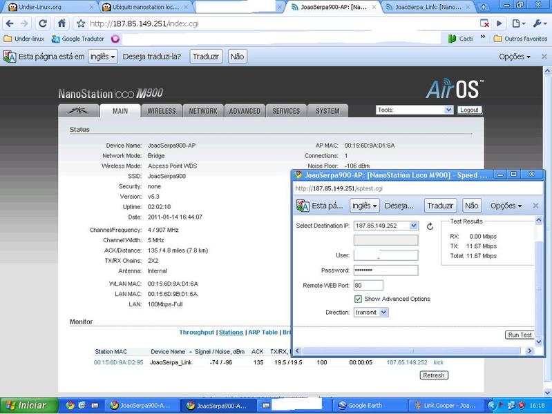

    Fotos em Primeira mão do Nano M9 loco

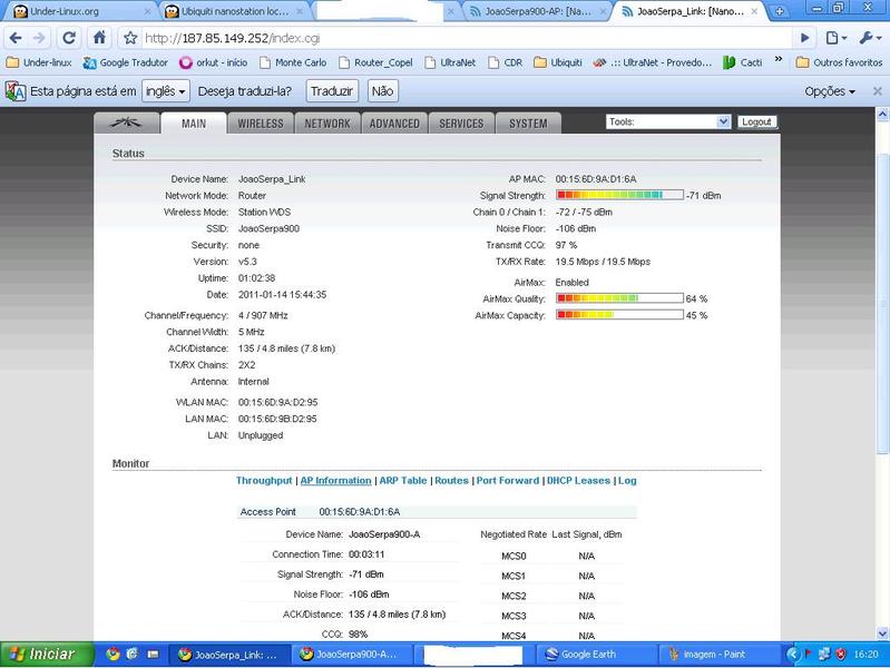

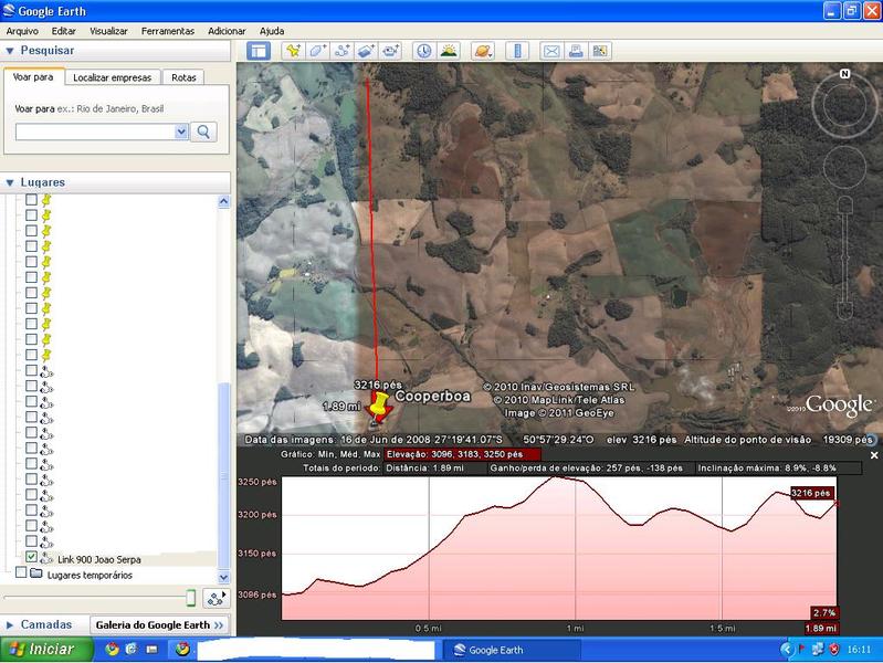

    Aos Curiosos e metidos do Under! hehehe
    Segue o Teste efetuado a Campo! (3Km)
Nome:	         JoaoSerpa - AP.jpg
Visualizações:	712
Tamanho: 	70,2 KB
ID:      	19109Clique na imagem para uma versão maior
Nome:	         JoaoSerpa - ST.jpg
Visualizações:	733
Tamanho: 	64,7 KB
ID:      	19110Clique na imagem para uma versão maior
Nome:	         Link Cooper - JoaoSerpa.jpg
Visualizações:	654
Tamanho: 	84,7 KB
    os Resultamos como vcs podem ver no google earth são bem ruins. Eu particularmente achei que não iria funcionar.
    mas ta ali a prova que funciona, e esta funcionando perfeitamente com a antena interna.
    o que não posso afirmar se é melhor ou pior que mikrotik + SR9 ou XR9
    Última edição por gzanatta00; 24-01-2011 às 21:02.
