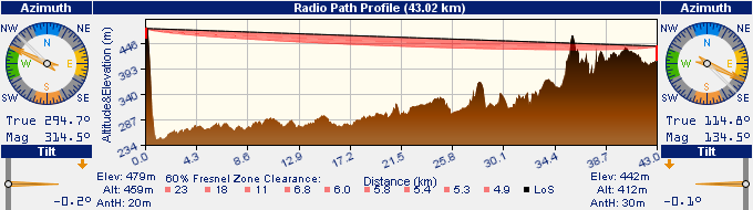

    Primeiramente quero desejar um feliz 2011 a todos do forum, e pedir uma ajuda em um enlaçe cuja distancia e de 43 km! tenho um pequeno provedor na minha cidade a 2 anos onde atendo serca de 30 a 40 clientes. Atualmente uso um link via satelite, e pelo motivo de ter uma latencia muito auClique na imagem para uma versão maior

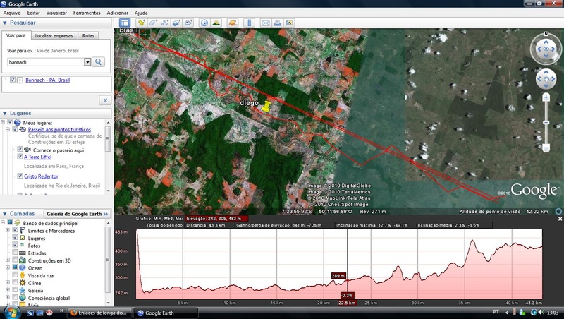

    E sobre a visada, os hocket m5 + antenas 30 dbi vão conceguir passar? fisso a simulação no radio mobile e os graficos de elevação são muitos diferentes do google earth, não mostra todos os morros. Se auguem tiver o radio mobile ou outro software de simulação por favor, fassa a simulação e me orientem, pois não entendo muito na pratica e não posso comprar equipamentos caros para ficar inutilisaveis.

    Só que pra vc tem um porém.. vc tem um Morro proximo a torre do provedor que nao passa o sinal. qqer duvida me avise e q eu posso montar um projeto pra vc na sua regiao pra levar este sinal ate vc sem problemas. Lembrando que com um unico enlace nao passa o sinal.

    segue o perfil q o colega traçou

    7°21'0.89"S
    50°24'43.93"O
    TORRE DE 40 para garantia...

    vou pedir o kit em 2.4ghz mesmo, pois foi o unico q o site apontou q ira passar com -75.84
    tentei colocar o projeto q esta em PDF em anexo para vcs verem mas não concegui!

    o problema e que no projeto q elaborei em 5.8 , o sinal ficaria em -109.54 !
    ja em 2.4 mais amp. o sinal ficaria em -75.84 !
    na simulação em 2.4 passaria e em 5.8 não....
    o meu medo e de comprar as rockets e não conceguir...
    sei q 5.8 e bem superior...
    vou ver se o pa tem augum euipamento para testes !
    á ele me passou a R$2,00 cada kbps...
    vou contratar um 512 por enquanto !
    com este progeto afirmando este sinal, devo ir de 5.8 ou e mais garantia de passar 2.4?

    Seguinte... se nao for pedir muito
    Sobe na torre, com um GPS pega os pontos certinhos com LAT , LONG e altitude
    Da sua torre la de onde esta o Link.. mais tudo em cima da torre onde vai ser os enalces.. nao no solo..
    Posta aqui..
    Vou simular para vc utilizando 2.4 e 5.8 se possivel coloca os equipamentos que vc ira utilizar em 2.4..
